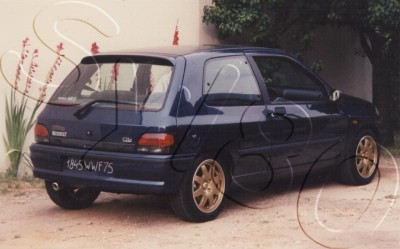

La clio qui est visible sur la gauche est une williams swiss champion, rien d’extraordinaire, juste une sono et une plaque numérotée différente, un volant spécifique. Il me manque la plage ar et un compteur.
J’ai la ph2, voici une photo peu de temps après son achat
Merci de ne pas utiliser mes photos sur d’autres supports

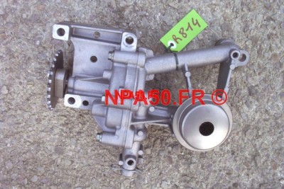

Pour tes photos tu peux y mettre une watermark (discrète et permet le traçage) ou faire comme Pontiac.
Les photos sont moins jolies mais tu risques moins de te les faire piquer.
On remarquera que suite au pillage de ses photos par des malotrus le premier marquage NPA50 étant trop discret il a fallut faire jouer les gros caractères.:wink:
