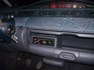

moi pour ma part j'ai demonter l'auditorium hier afin de poser un auto radio pioneer que je suis aller acheter samedi
avec prise aux en façade et prise usb !
j'ai commander l'interface pour recuperer la commande au volant
honnetement ça change ! :P :P

Hello,
Ca rend pas mal dans le tient.
La grosse différence est que le mien se trouve sous le siège passager et que je souhaite garder l'affichage sur le tableau de bord ainsi que le chargeur déjà présent ; du coup je suis, je pense, obligé de rester dans la même gamme... Si je me trompe, faites moi signe. :shock:
-> Espace III Expression 2.2 DCi 7cv 2001 7sièges 183000km

Fullespace a écrit :Hello,
merci du compliment
moi aussi il etait sous le siege passager , j'ai tout demonter et repasser la connectique jusqu'a la boite a gants
j'ai recuperer a la casse un emplacement de boite a gants dans un espace qui l'avait a cet endroit pour l'installer
par contre je n'ai plus l'affichage sur le tableau de bord !
