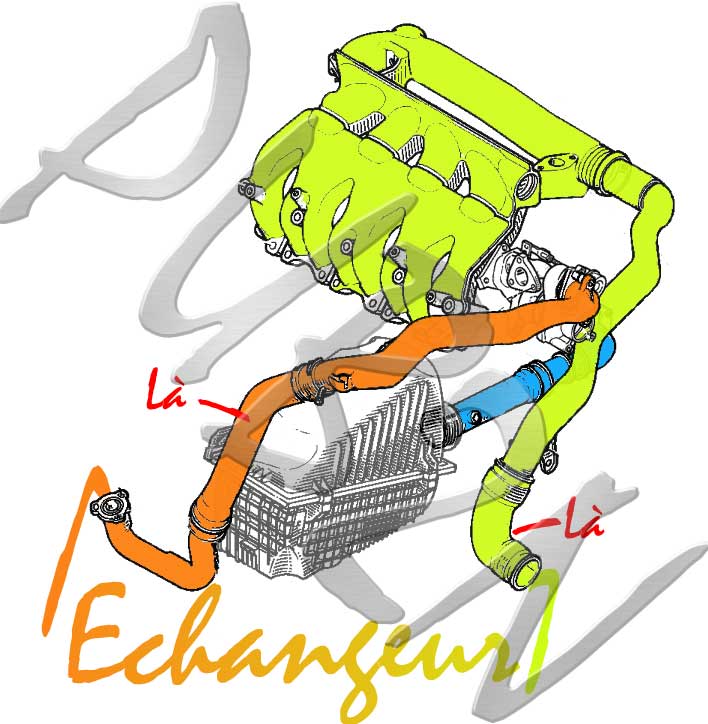

.... es-tu sûr que ce soit la durit d'alimentation en air du turbo :?:
:idea: .... ce ne serait pas plutôt celle de sortie du turbo après compression de l'air :?:
.... par exemple sur ce SCHEMA :wink: c'est celle de quelle couleur :?:

c'est possible :oops: c'est celle qui descends légèrement vers la gauche et qui est juste devant le radiateur quand tu regardes de dessus le moteur.
Re: trous à l'acceleration vers 2000trs/mn
@The stone
le schéma est pour un dci, pas pour un dt ;)
Je crois que je suis bon pour en ressortir un autre :mrgreen: ou des images de mes archives ....

Voilà la descente aux archives (modifiée) :
C'est donc celle de droite ou celle de gauche , de toutes façons, il n'y en a que 3 sous pression en caoutchouc sur le III 2.2 DT, ces 2 là et le manchon de raccordement au niveau de l'entrée du collecteur d'admission ... Au prix de celles de Renault et ce celles en silicone prévues pour la compéttion automobile ... je prends les secondes ...

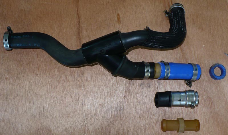

je vous mets une photo de la durite que je dois remplacer
en attendant la pièce commandée, une réparation de fortune a été faite
durite
durite

de plus c'est une pièce qu'il n'ont pas en stock (chez Rinault) et il la facture 111€!!
pour un bout de caoutchouc c'est pas donné!!

chtimi73 a écrit :salut les amis
.... ça correspond à celle de quelle couleur sur le schéma de pub2n :?:
Messages : 2445
finition : 25 Th
Année : 2011
Message non lu par chtimi73 »
salut, :D
je dirais bien celle ou il y a marqué "la" donc une partie de la durite "orange" mais sans grands conviction. :?:
.... voudrais tu dire que le super schéma de notre super man admin n'est pas assez explicite :oops: :?:
.... il y a en effet de forte chance que ce soit cette durit orange en sortie de turbo :wink:
