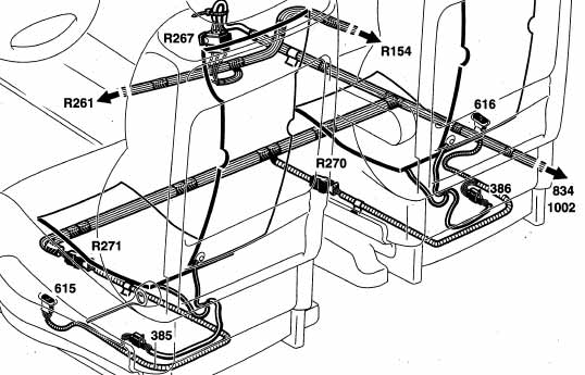

Re: Siege electrique bloqué faisceau démontage
Il était branché à quoi ce connecteur ... de plus les schémas que tu montres ne correspondent pas du tout à ta version
C'est le schéma d'un non multiplexé d'avant 1998, ce qui est loin d'être le cas de ton multiplexé
En clair, c'est comme si tu avais le plan de Paris pour circuler à Marseille (ou Nantes d'ailleurs

!! oui, effectivement, mais je n'ai pas la rta, c'est ce que j'ai de plus approchant.
Et puis, à Marseille , aussi, il y a des arrondissement et le n° le plus petit correspond au centre ville!
Non, mais c'est vrai que j'ai pas les bons schémas...c'est pour ça que je ne m'y retrouve pas et que je ne trouve pas l'île de la cité mais la canebière.
Par contre, Nantes, faut pas critiquer! C'est peut-être plus grandiose encore qu'un espace Renault multiplexé!
Merci pour tes remarques, je voyais bien que le schéma ne correspondait pas tout à fait mais je trouvais que ça "ressemblait"

- Fichiers joints
- plan de Montage non multiplexé de 1998
- PARIS.jpg (73.03 Kio) Vu 9399 fois

Est-c eque certains auraient les schémas de cablage du siège electrique d'espace 3 multiplexé?
Je ne sais comment trouver des solutions, là.

J'aurais besoin d'aide pour ceux qui ont des schémas ou l'experience.
je vais acheter les fiches techniques renault, là, celle des garages mais bon, en attendant...
Je ne sais par quel bout attaquer....
demonter le siège : mais pour cela je dois le bouger : manuellement mais je vais forcer la mouvement du moteur electrique. faut que je deconnecte les cables qui entrainent les pignons liés à la cremaillère,
AGIR SUR le moteur en le branchant sur 12 volt.
ne pas demonter le siège tout de suite:
vérifier qu'il y a du courant aux bornes du connecteur sous le siège conducteur?
je ne sais pas où arrive ce faisceau qui part sous le siège.
il relie ensuite les moteurs, 2 fils à chaque fois sur les 4 moteurs puis continue aux deux boutons de commande de déplacement du siège.
je prends ce connecteur sous différents angles il fait face ..au pedalier disons.
Bonne journée à tous. Sylvain

Espace2.2DCI130 a écrit :Est-c eque certains auraient les schémas de cablage du siège electrique d'espace 3 multiplexé?
Bien sur que je les ai ... mais chez moi, je ne suis pas en vacances comme d'autres et mon boulot m'a amené de façon imprévue à plus de 400 kms de chez moi
Un peu de patience
Voici les documents , les plus proches de ce que tu as, par contre, pas de notion de siège électrique , mais que de sièges chauffants, de même sur les NT antérieures.
Il y peut être plus d'infos dans la NT 8196 A, mais je n'y crois guère.
Tu es bon pour trouver le reste à partir de la connectique sur le siège (à l'ancienne quoi) ; couleurs de fils sur la prise et sur les accessoires, des verif avec un testeur sur le siège débranché pour s'assurer de ce qui manque.
