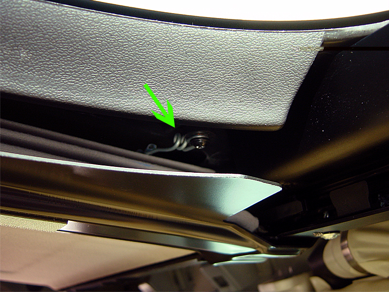

Ne supportant plus le pénible grincement strident qui accompagne le déplacement du vélum et après des semaines de réflexion, je me suis déçidé à remédier à ce problème.
D'autres possesseurs d'Espace 4 avec toit ouvrant rencontrent ce problème. Les solutions apportées par Renault ou autres forums ne me satisfont pas (mettre de la graisse sur un des volets du vélum afin d'éviter ce grincement).
Ce bruit tout à fait désagréable et inadmissible pour une option de ce prix, provient de deux ressorts venant plaquer les volets du vélum lorsqu'ils sont rangés (vélum ouvert donc). Ces ressorts se trouvent au dessus du volet supérieur lorsque les volets sont rangés et ne se voient donc que lorsque le vélum est totalement ouvert.
Un des fameux ressorts coupables des désagréments

Le grincement apparaît effectivement lors de la manoeuvre du dernier volet (les volets se rangent l'un au dessous de l'autre). Le volet situé à l'arrière du véhicule est le dernier à sortir (et le premier à rentrer également), c'est lui qui frotte sur toute sa largeur contre le ressort durant son déplacement (et pour répondre à Pensium, cela n'entraîne pas de dégât hormis l'usure du panneau composite et la découpe un jour ou l'autre du textile bordé à l'arrière du volet).
A noter que le bruit de grincement apparaît au bout de quelques mois sur un véhicule neuf et s'amplifie à l'utilisation du vélum.
