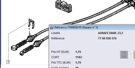

J'ai pu bricoler un peu hier sur la voiture et il me manque l'agraffe pour bloque le câble tout simplement j'ai fais une petite intervention cela a fonctionnait mais ce matin mon attache n'a pas tenue.
Devis chez Renault 550€ pièces et maindoeuvre juste pour une agrafe à 20 centimes d'€
Alors je voudrais savoir si vous auriez le clips pour bloquer la commande de passage de vitesse celle qui se trouve deriere la boite à air pour coincer le câble de la seconde quatrième et marche arrière

A premiere vue la piece que tu recherche aurait la reference 7700856570 et couterais 1.79e HT c'est une agrache diametre 23.2 apres je peut me gourré

La ref que tu donne est coté boite... alors qu'il faudrait coté levier... => cette dernière ne SE DÉTAILLE PAS !...
Non ce ne sont pas les mêmes...blacksamourai a écrit :Salut
Mais c'est bien celle la qu'il me faut c'est merveilleux je vais la commander direct et en 10mn la réparation est faites et j'économise 550€ pour 2€ c'est rentable
Merci pour la ref
