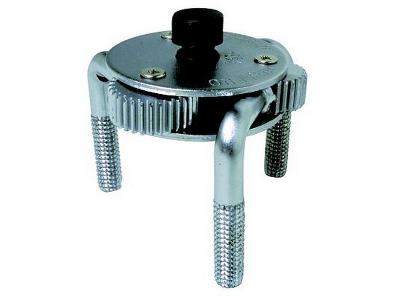

C'est sur qu'il est facile de se plaindre d'un véhicule quand on n'a pas les bon outils :
Maslow a dit un jour : "si le seul outil que vous avez est un marteau, vous aurez tendance à approcher tout problème comme un clou
pour ma part, rien ne vaut une pince à giffre pour filtres, il n'y a que cela de vrai
les clés à sangles cela glisse toujours.
De plus , je ne reviendrai pas sur l’utilité d'un diesel si c'est pour faire 3500 km en 2 ans... mais un véhicule, qu'il ai fait 100 km ou 10 000 kms par an , cela se vidange tous les ans
, l'huile, comme les pièces cela s'oxyde, la preuve
Pour moi, la seule solution à ton problème est la pince à griffe, et une bonne , ce n'est pas pour le prix que cela coute, la mienne a plus de 10 ans

Personne j'ai une cloche facom pour mon filtre et la impossible de le foirer !pub2n a écrit :C'est sur qu'il est facile de se plaindre d'un véhicule quand on n'a pas les bon outils :
Maslow a dit un jour : "si le seul outil que vous avez est un marteau, vous aurez tendance à approcher tout problème comme un clou"
pour ma part, rien ne vaut une pince à giffre pour filtres, il n'y a que cela de vrailes clés à sangles cela glisse toujours.
De plus , je ne reviendrai pas sur l’utilité d'un diesel si c'est pour faire 3500 km en 2 ans... mais un véhicule, qu'il ai fait 100 km ou 10 000 kms par an , cela se vidange tous les ans, l'huile, comme les pièces cela s'oxyde, la preuve

+1TheStone a écrit :.... c'est quoi çapub2n a écrit : ......................
Pour la pince à griffe,
Depuis que je l'ai, j'ai mis ma clef à sangle à la poubelle.
Seul bémol, il faut un peu plus de place pour la manoeuvrer,
Ce qui peut poser des souci sur les véhicules mal conçus.

ok je cour en acheter une meme si cest pas du facom,et cest moi qui fait tous les travaux sur mes voitures et motos ,pour une fois que jai filer ca au garage je suis emm...

Heureux que cela soit résolu ... ma pince n'est pas une Facom, elle m'a couté environ 10 € en centre auto

Je continu a dire que la cloche est beaucoup mieux !
Impossible d esquinter le filtre !

Certes, mais une ref de cloche par filtre alors

Nantis, p'têtre pas ... si je fais le compte des vidanges que je fais (famille... ), cela me ferait une belle collection .
Mais effectivement, si deux véhicules, le compte y est
Re: au secour pour un filtre a huile
Euhh... suis pas non plus nanti... mais + de 2 autos...oliv_77 a écrit : On a rarement plus de 2 voitures a la maison donc ........
Après, les nantis font Comme ils veulent !
Et tout comme Yann... sans compter les vidanges d'auto de potes... ( s'emmerdent pas... savent qu'il y a tout ce qu'il faut...
Donc j'ai choisi... la clé à griffes de Nortoto... SAUF !! que sur certaines çà passe pas !! => Twingo par exemple ( celle avec le D7F )
