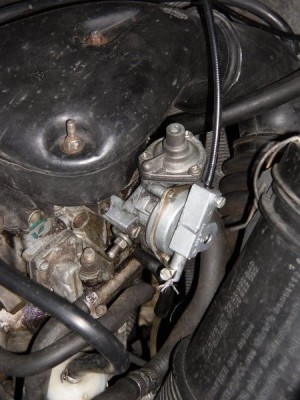

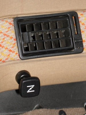

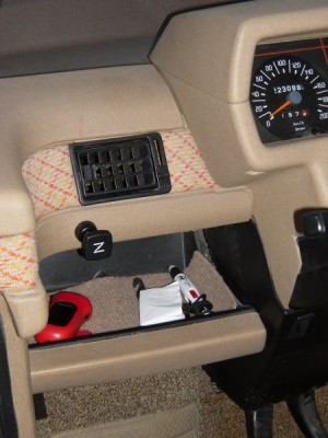

Voilà des photos du starter manuel (merci, orval ;) )
Bonjour et bonne année à tout le monde,
je vais essayer de publier les photos, grâce à un "séminaire" photos pour les nuls... [
attachment=1]SAM_1490.JPG[/attachment]
Oups..
j'aurais dû tourner quelques images, mais, bon, ben, maintenant c'est à vous de tourner l'écran de l'ordinateur
A la prochaîne
AMIcalement
Christine

- Messages : 10538
Re: Carbu à starter manuel-...
voilà, je vois que t'as bien suivi le tuto
je mets les phots à l'endroit car mon écran n'aime pas trop être retourné

J'ai pensé à sortir mon appareil pour vous montrer mon bricolage.
De face, on voit la plaque que j'ai taillée, fixée au corps du carbu via 3 entretoises, la biellette commandée par la corde à piano et la biellette qui commande le volet
De côté, on voit mieux la patte qui retient la gaine de frein de vélo, gaine qui est bloquée par un clip de machine à laver. Le clip tient par deux traits de scie.
Pour tirer le starter, ne pas oublier d'appuyer à fond sur l'accélérateur, pour dégager un téton, démarreur et hop !
Je repousse rapidement à mi course et complètement le plus vite possible.
