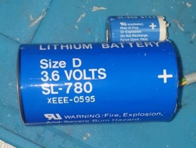

Des PILES (et non des ACCUS) sont disponibles dans l' icommerce (car en casse on en trouvera avec l'airbag et elles auront quel âge?)
Une grosse: Taille D, Inorganic Lithium Sonnenschein, 3.6volts, référence SL780/T.
Une petite: Taille 1/2 AA (mignon), Inorganic Lithium Sonnenschein, 3.6volts, référence SL350/S.

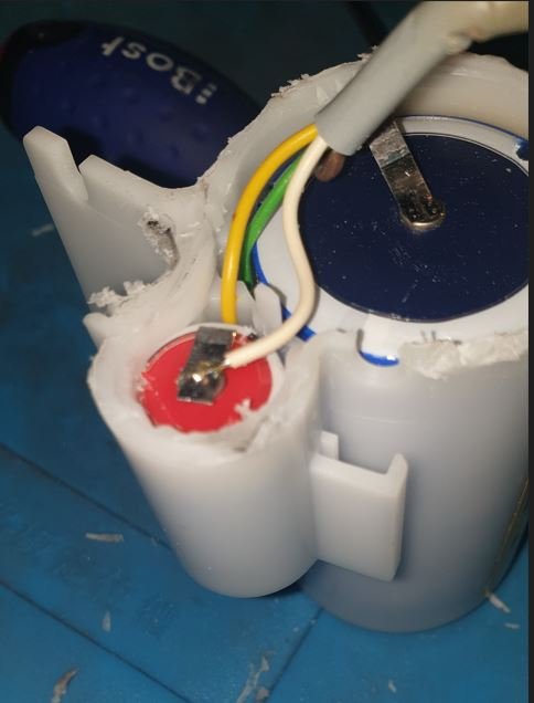

L'intervention nécessite une miniperceuse et un disque scie en métal (pas un disque en corrindon destiné à tronçonner), un peu de soudure et un fer à souder, quelques gouttes de colle cyanacrilate (pour réparer les dégats de la scie !) ou un autre adhésif pour refermer 'l'emballage'.
Il est indispensable de conserver, pendant le sciage, la languette qui maintient le cable de sortie.
Le plus simple étant de montrer l'autopsie en photos, le remontage étant l'inverse du démontage et ne présentant pas de particularités.
J'ai personnellement détaché la languette du pôle négatif de la petite pile pour la ressouder au cul de la nouvelle (ça conserve la longueur des fils), pour le pôle positif, le fil blanc est directement soudé sur le sommet de la pile (la longueur du fil étant suffisante).

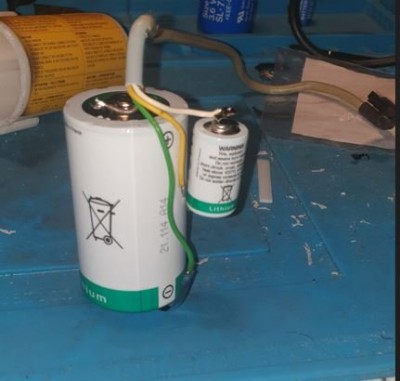

Changement des piles sur AirBag autonome Espace 2.
le clignotement de la led rouge sur le volant signifie que la pile est à changer.

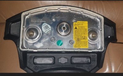

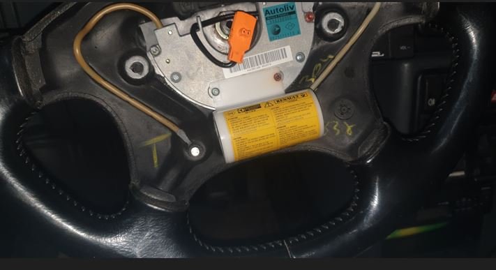

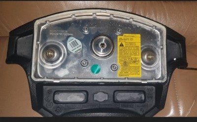

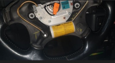

Déposer le coussin AirBag par ses 2 vis torx situées derrière le volant , soulever le l'AirBag et débrancher le connecteur orange.
On obtiens ça :
Coussin AirBag
Coussin AirBag

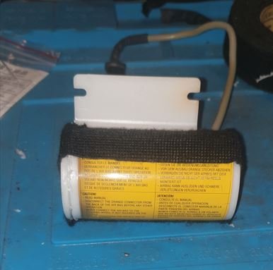

Et ça :
Pile AirBag Autonome
On débranche la pile et on la retire de son support.

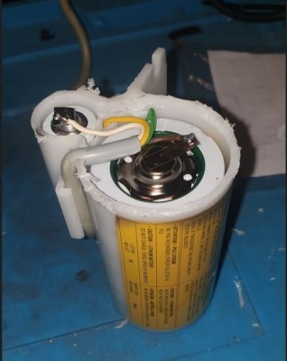

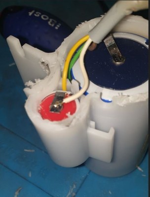

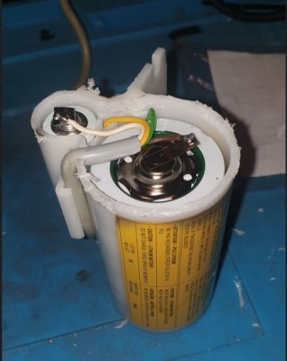

On sort la dremel , on ouvre le boitier plastique et on sort les 2 piles.
Boitier Piles
Boitier Piles

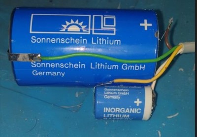

Les 2 piles
Les 2 piles

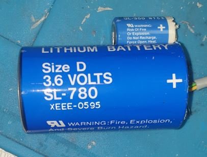

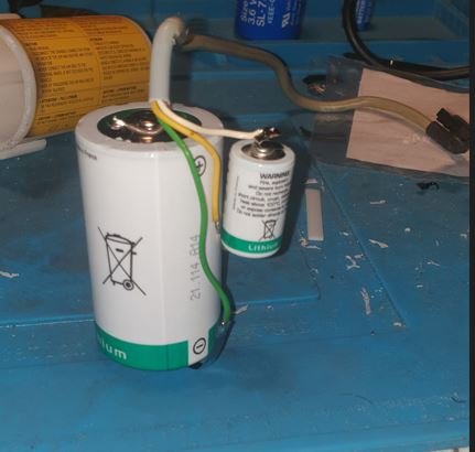

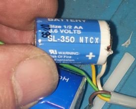

Pile type D ou LSH20 lithium 3.6v
Pile type 1/2 AA ou LS14250 lithium 3.6v
pile type un demi AA.JPG (20.67 Kio) Vu 13874 fois

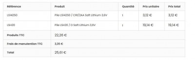

j'ai acheté ces 2 piles ( faire recherche sur internet avec les références : type D 3.6v et 1/2 AA 3.6v ) ces piles existent avec languettes pour faciliter le câblage.
Chez BestPiles ça donne ça ( ce sont les types sans languette , j'ai fixé les languettes avec ma soudeuse part points )
Commande chez BestPiles

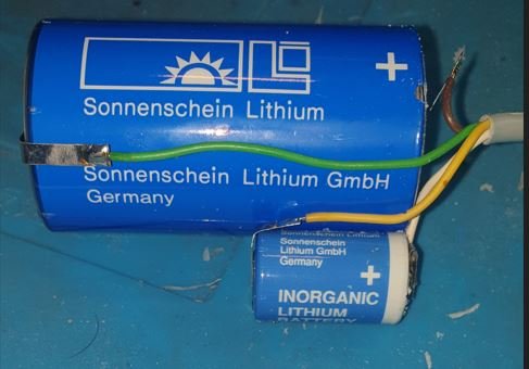

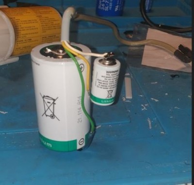

On dessoude le câble en notant le câblage et on refait le câblage avec les nouvelles piles.
Les nouvelles piles
Les nouvelles piles

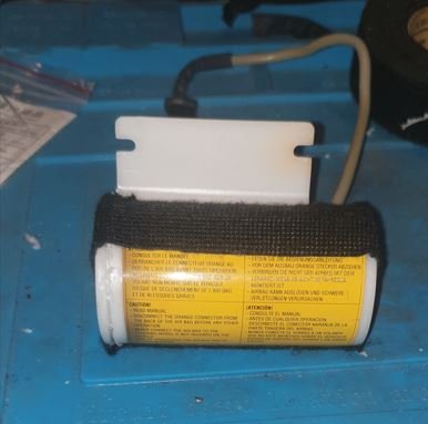

On remet les piles dans le boitier .J'ai refermé le boitier avec du scotch tissu .
Nouvelles piles dans boitier
Boitier pile refait
Boitier pile refait
boitier pile refait.JPG (27.49 Kio) Vu 13874 fois
il ne reste plus qu'a tout remonter dans le sens inverse , une fois la nouvelle pile en place le clignotement disparait quand on rebranche le connecteur orange du boitier AirBag.
Sur la MR Espace 2 il est indiqué que la pile est à changer tous les 3 ans .
Yves

Mon airbag sur le volant clignotait. Merci à Candiphae et à Troublouse de leurs services sur le forum.
J’ai commandé les piles au moins cher et dégoté des Saft sur un site NKON aux Pays-Bas.
Saft LS 33600 / D-3.6V (sans languettes)
Saft LS 14250 / 1/2AA (avec fils à souder) (CNA)-3.6V
[ à 15,25 + 4,45 = 19,70 HT + TVA et port => 27,63€ ]
Pour démonter l’airbag, faut une torx T27 , en dévissant la vis du dessous à la verticale. Pour dévisser l’autre on pivote le volant d’1/2 tour.
J’ai décollé le connecteur orange avec un tournevis en levier.
Dévissé le support des piles, puis pour faire cela tranquille à la maison, j’ai enlevé le connecteur intermédiaire.
J’ai scié le haut du boitier avec une mini-scie métal (ou à chantourner) à 1€, pour une coupe fine. Prendre soin de ne pas couper les fils gris. Pour cela, ensuite, j’ai décollé le capuchon avec un cutter pour ce qi accrochait encore et fait basculer sur le coté du fil gris que j’ai pu dégager. J’ai ôter le maximum de bloqueurs qui gênaient la refermeture du boitier.
J’ai conservé les lamelles de l’ancienne grosse pile pour les souder sur la neuve. Sur la petite j’ai simplement souder les fils seuls sur les fils soudés d’origine de la petite pile avec un souplisseau d’isolement.
Pour la brasure étain, j’ai étamé auparavant chaque partie, en prenant soin d’humecter immédiatement les emplacement sur les piles avec une éponge imbibée d’eau, et également pour la suite et aussi le boitier collé.
Réfléchir à souder à la bonne place les fils sur les piles, au bon angle, afin que les piles s’insèrent facilement dans leur emplacement.
J’ai collé à la colle à chaud. Un tour sur le couvercle puis un plus léger sur le tour du boitier et serré le tout avec mes doigts.
Comme je ne savais si la colle à chaud tiendrait des années, j’ai entouré par précaution, le boitier avec su scotch électrique.
En remontant : En branchant le connecteur intermédiaire (j’aurais dû y mettre une goutte de vernis pour le bloquer ?). La led se remet à clignoter…
Pas de panique ! Cela cesse en reconnectant le connecteur final orange.
Espace 2,2 RN essence de 1996, acheté à un toubib en 2007 qui faisait suivre le véhicule en garage.
Perso nous ne roulons pas beaucoup et j’ai effectué les opérations tout venant, moi-même depuis, sauf une panne d’alternateur et batterie donc, sur voie rapide à 200km du domicile…/ Donc bonbon, et pas bien fait car la courroie ancienne non adaptée au nouvel alternateur (occase) a été forcée. Cassée 1mois après, j’ai dû en mettre une de 2cm plus longue…
Tout cela pour dire que la led de l’airbag ne pas jamais inquiété, depuis 17 ans.
Donc les piles lithium tiennent le choc.
De plus, j’ai constaté que la grosse pile était à 3.62V pour 3.68V la neuve
Mais la petite pile était à 0.072V pour 3.66V la neuve. Donc à première vue, juste la petite pile, plus courante, est à changer en urgence.
