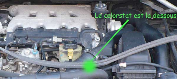

Re: ou se trouve le calorstat sur espace 3 ?
Il est planqué dans une boite métallique ronde entre le réservoir de liquide de DA et le tuyau d'air qui va du turbo à l'échangeur Air/Air ... faut que je descende dans les archives pour trouver une image ;)
L'image en question :
Le véhicule n'est pas à moi, il est au broyeur depuis le temps :!:

merci pour l'image c'est beaucoup plus parlan.je le change et on vera bien si mon probleme est résolut.@+poluxxxx
