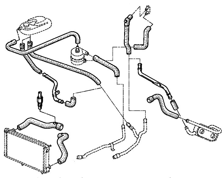

bonjour !
on peut avoir des photos avec une capacité de dégazage casee pour savoir come elle est faite dedans ?
ou une schema d'origine ?
vu les soucis avec...je veux me fabriquer une en acier inoxidable.
merci beaucoup.
merci beaucoup.

alors par deduction: c'est un v6, la capa de degazage n'est rien d'autre que le bocal en lui meme et vide a l'interieur, de par sa position haute, il permet un degazage plus facile vers le vase e une purge quasi automatique .

... tu est sur de ca ?( q'elle est vide dedans, sans des parois divisoirs) au cas tu as vu une casee ?

Re: capacité de dégazage
En images pour le V6 alors :
Il doit être vide comme dit Mopral

je vous remercie, donc, si elle est vide, pas de dificulte de la refaire en acier inoxidable ou cuivre, san avoir plus le risque q'elle se peut casser en roulant.... d'autre cote, vous etres sur q'elle ne se trove pas sur les diesels???...je fais cette domande parce que j'ai lu sur un autre fofo que la piece se trouvait sur les "vieux espaces diesel".

Capacité de dégazage => V6 ( uniquement ! ) que ce soit sur le II ou le III...
Ce que certains ( "idiots" car pas d'autres mots pour les nommer... désolé ) appellent capacité de dégazage sur un mazout sur d'autres forums... c'est en fait le BOITIER DÉCANTEUR d'huile...
Ce n'est PAS DU TOUT la même chose !!...

Préfère l'Inox dans ce cas, pas sur que le cuivre fasse bon ménage sur le reste des composants du circuit de LDRl'espace a écrit :je vous remercie, donc, si elle est vide, pas de dificulte de la refaire en acier inoxidable ou cuivre...
De plus, si elle "existerait" sur les vieux diesels, fuit les aussi, elles vont aussi casser de la même manière
