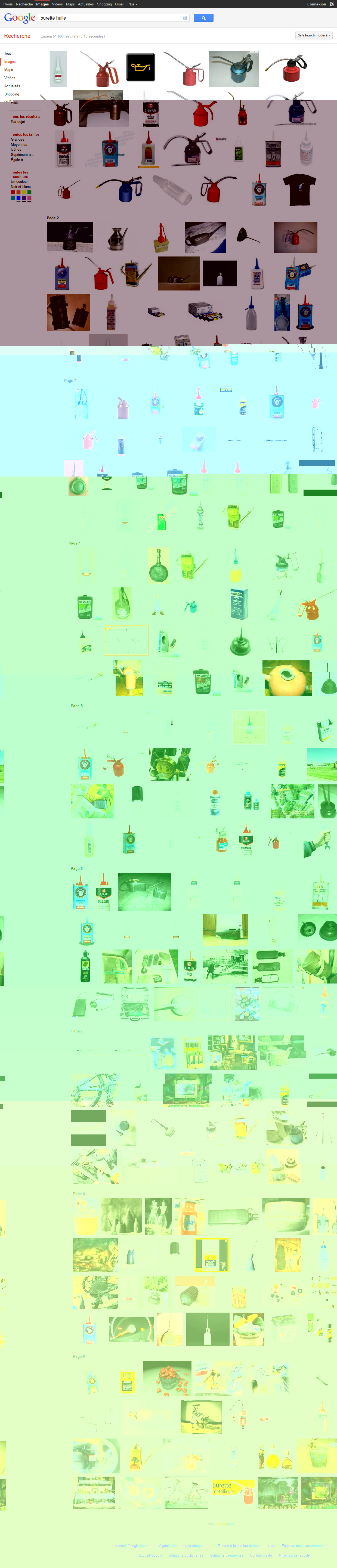

Messages : 13699
Re: Espace problème de démarrage, batterie semble ok, mais .
Quelques exemples de burettes pour TheStone :) :)
Et le modèle tableau de bord :
