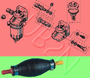

Bon, comme je n'ai pas de bateau sous la main ... mais que j'ai vu les 2 modèles selon la taille du bateau , on va faire simple, comme une image vaut 36 explications :
Modèle en rouge ou modèle en vert :?: ;)
Re: Des bulles dans le circuit aller et retour Gas Oil !
Posté : 16 févr. 2012, 18:29
par TheStone
.... en tant que modo en vert à tribord :oops:
.... notre ami voulait sans doute parler des moteurs "hors bord" et de la poire qui sert à les amorcer :wink:

par KANGOOS
C'est le modéle vert la poire !!!!!!!!!!!!
