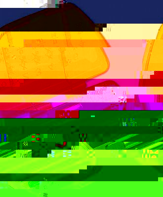

pas besoign de malette, l'helicoil n'est pas tres conseillable vu la necesite d'etancheite/compresion...
QUEUE DE COCHON.jpg (29.96 Kio) Consulté 6185 fois
ca suffit si tu sais travailler en tranquilitte

je suis pas mécano... donc je peux dire une connerie... mais avec ces queues de cochon... faut pas se louper parce que le centrage c est toi qui le fait :shock:

denis 54 = si tu tapes en douceur avec un marteau de 500grs sur le vis electrique de la bougie, le materiel ceramique d'isolation se fait du sable, tu arrives a sortir tous les materiels dedans le corps de la bougie, remains un trou deja centre, pas besoign de perceuse.

en fait ce que je disais c est que faut vraiment percer centré pour pas foirer la culasse...maintenant je dispos que c est pas possible avec les queues de cochon... mais ça doit pas être facile quand même.

denis54 = je t'ai mis le dessin pour comprendre comme est faite une bougie dedans...donc, regarde mieux... :lol:
plus que, en tappant, tu ajoutes en mme temps du WD40 ou gasoil sur filetage, avec les vibrations penetration assure
