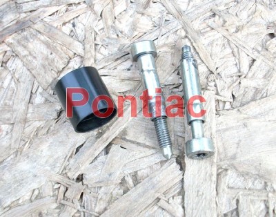

Re: Fuite puit d'injecteur 2.2 DCI
Il y a eu une mise à jour sur les fixations d'injecteurs...
Sur le dernier 2.2Dci que j'ai rentré 2 injecteurs venaient d'être changés... ( N° récents non concernés par l'OTS )
Et avaient chacun la bague plastique et vis de fixation différents des 2 anciens... ( les anciens n'ayant pas cette bague et vis normaux )
Photo de la fixation mise à jours
