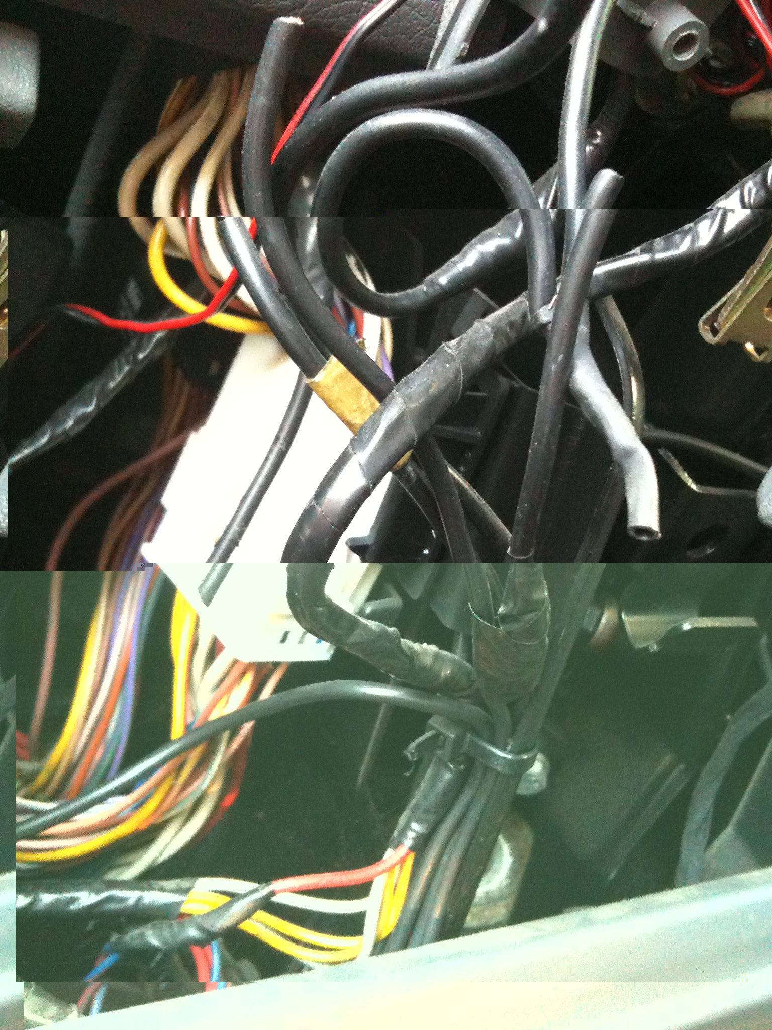

julien.b59
Messages : 2942
Re: VIRER cette M..DE D antidemarrage
Modération Pub2n
Attention ce post de julienB59 concerne un diesel, montage différent du 2.2 essence de l'initiateur de ce sujet
Qu'il n'y ai pas d'amalgamme (électrovanne ... )
Voilà,sur mon "mazout" j'ai ça avec les fils coupés :!:
Puis-je l'enlever complétement pour mettre mon boitier de régulation à la place :?:
Merci. :mrgreen:
Boitier
Boitier
Boitier
Boitier
Fils du boitier coupé
Qu'est-ce t'appelle boitier de régulation :?: ( un régulateur de vitesse ? )
julien.b59
Messages : 2942

pontiac a écrit :Salut,
Oui je suis entrain de tout préparer par rapport au topic de Tchang.C'est pour ça que je voulais savoir si je pouvais le démonter entièrement :?:

julien.b59 a écrit :Modération Pub2n
Merci. :mrgreen:
Il me semblait bien que je l'avais préciser mais pas assez grand... :lol: :lol: :lol:
