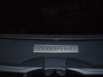

Re: Espace IV 3.5V6 : 1ères impressions et 1ers kms
bonjour,
sur le mien sur le couvercle de la boite a gant centrale inférieur cet marquer privilège.
Des photos pour nous éclairer peut être ... tu pourras vite être fixé ![Wink ;)](./images/smilies/icon_wink.gif)
bonjour et dans ta boite a gant centrale inferieur qu'a tu,
J'ai ça cordialement.
Marc
Marc
Donc tu as ta réponse.
Mon ex vaisseau spatial : Grand Espace IV V6 3.5 Initiale 2005.
