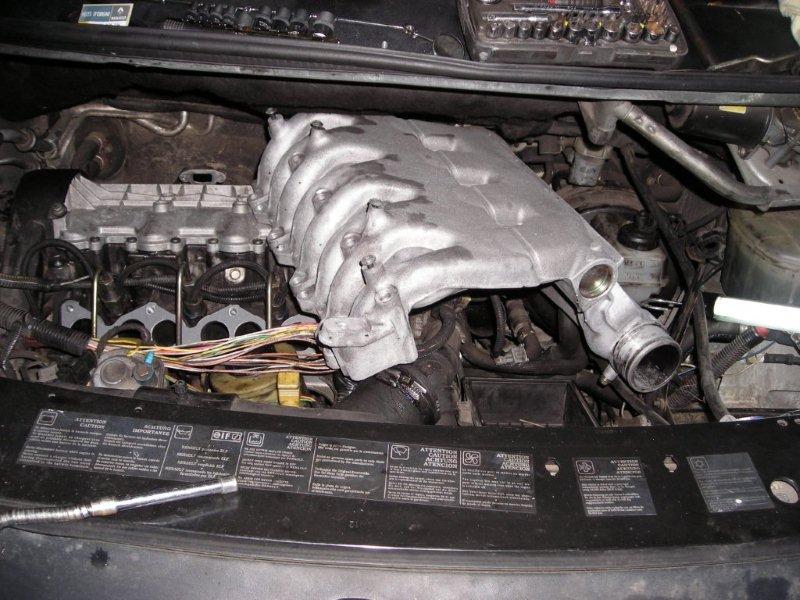

Bonjour et merci pour vos réponses , bon j'ai donc commencé le démontage avec le beau temps d'aujourd'hui ca m'as motivé , donc diamètre intérieur 3 mm et diamètre exterieur 7 mm, ca pourras servir a d'autres en cas d'hésitation comme moi , donc aujourd'hui démontage collecteur admission enfin au moment ou je vous écris il est désacouplé de tout les durites et raccord , je suis bloqué au niveau de l'ensemble essuie glace , je n'arrive pas a le sortir j'ai pourtant devissé les écrous de 10 coté passager et désacouplé l'essuie glace du moteur via la ptite rotule mais j'ai du oublié quelque chose , a l'aide svp !! merci

voila ou j'en suis
pour ce qui est de l'état des durites elles sont E X P L O S E E S !! commande passé a l'instant 1 mètre ca devrai aller
voila ou j'en suis

il me semblait qu'on ne pouvait l'enlever qu'en descendant légèrement le moteur!?
c'est pour ça que j'ai fais changer le joint au garage....
- Messages : 25051
Re: diametre durite retour de Gasoil
Je crois que c'est ce qui a été fait, on devine le support pendulaire coté passager déposé sur la première photo à gauchepatespace a écrit :il me semblait qu'on ne pouvait l'enlever qu'en descendant légèrement le moteur!?

oui exact j'ai decendu le support coté passager , ce qui me gêne réellement c'est bien l'ensemble moteur et bras essuie glace , comment démonter cela ? y'a t'il un tuto ? ca a l'air bien galère aussi lol , j'ai le temps donc jprend mon temps , le je fini de fabriquer mon kit EGR , petite photo d'ici quelques minutes le temps de finir de nettoyer ma vanne je reviens .

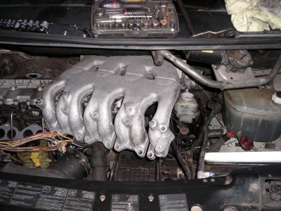

pour la batterie il y a une fixation derriere avec une longue tige
pour le passage du collecteur il vient buter sur le bocal de liquide de frein ,il passe en forcant dessus
pour le systéme d'essui glace il te faudra peut etre le déposer
pour mon cas ,j'ai déposé l'axe de l'essuie glace

bonjour Dom , merci pour ces photos , mais il me semble que on avais parlé d'une différence car modèle anglais non ? je me trompe peu etre , comment tu as procédé pour enlever l'axe de l'essuie glace passager ? merci et bonne journée.

par le dessus avec une massette et une calle en bois en faisant attention aux joints toriques
pour info je n'ai pas le modéle anglais

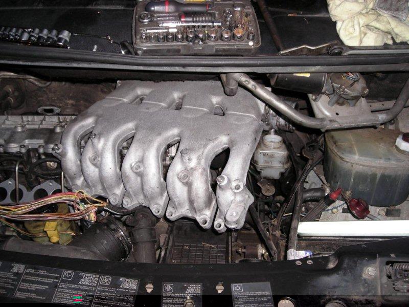

Merci , je me suis trompé il y a une personne qui avait fais un tuto de malade , il avais acquis un modèle anglais et l'avais passé en FR avec volant a gauche ...
ca y es j'ai enfin sorti cette saleté de collecteur !!! bon bah franchement c'est vraiment une mission de dinguo !! dans l'état qu'il était donc direction karsher et nettoyant jante qui a super bien dégraissé le tout ensuite lavage , j'ai même cru que le mec du centre de lavage allait venir me voir et me demander d'arreter tellement c'était noir de chez noir !!!
454000 km il va prendre un sacré coup de jeune mon camion niveau démontage batterie un jeu d'enfant et pareil pour le bras essuie glace
Voila quelques photos de mon collecteur nettoyé .
Demain on continue avec le démontage tableau de bord inférieur pour avoir accès aux aérothermes , j'attend également mon mètre de durite de retour de GO qui devrais arriver demain ,
Décidement j'ai pas choisi les taches les plus faciles et ca ne fais qu'un mois et demi que je l'ai ! Ca ne fais que commencer ....
la suite demain
la suite demain
