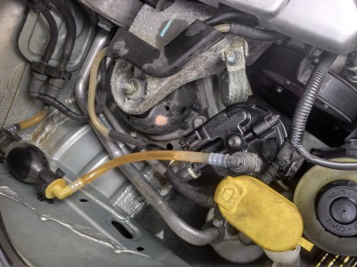

changement filtre à gasoil après 55 000 km (dernière fois à été fais
à 140 000km) préco à 60 000 km c'était pas du luxe
effectivement rien de bien compliqué
filtre à gasoil
filtre à gasoil
d'abord débranché l'alimentation électrique
ensuite durite d'entrée celle du dessus (appuyer sur les 2 barettes verte)
puis celle de sortie
ensuite enlevé filtre de son support

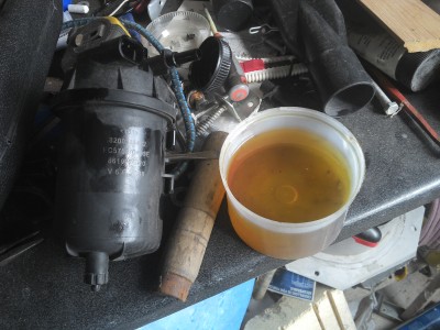

vidage filtre à gasoil

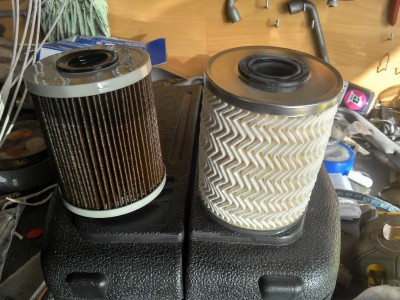

deviser la vis torx
ancien filtre / nouveau
seul bemol le filtre purlf.. acheté livré avec 2 joints
un pour la tige fileté et un pour le boitier
lors du démontage pas de joint au niveau du filtre
donc pas mis au remontage car un peu petit
ensuite remontage dans le sens inverse
puis presser la poire pour remplir le filtre de gasoil
et chasser l'air dans le circuit
et remplir le filtre de gasoil

Je me suis quand même décidé aujourd'hui à pratiquer l'intervention.
Comme on avait beaucoup besoin de la voiture ces derniers temps, j'avais peur qu'elle reste immobilisée.
Vous aviez raison, c'est simple à faire. Les tuyaux et connexions ont l'air assez solides.
Si je peux donner un conseil à ceux qui ne l'ont jamais fait, c'est de bien repérer la position du couvercle du boîtier, sinon les tuyaux se retrouvent branchés dans de mauvaises positions.
Aussi, faire attention quand on dévisse la vis de purge en haut à ne pas faire gicler de gas-oil sur la courroie (interposer un gros chiffon).
Ce n'est pas plus difficile que de changer un filtre à huile!
Merci les gars, je vais pouvoir partir en vacances l'esprit tranquille.
