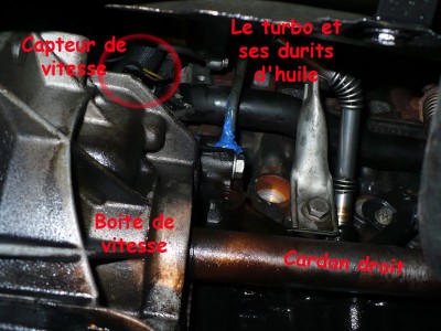

Normalement pas de sonde de vitesse sur ton dci, l'info est donnée par la gestion ABS sur ton modèle. Essaie un de mes baisers pour voir
Pour le capteur, il y un sujet qui en parle avec des images que j'ai mises, il est sur la boite au dessus de l'arbre de transmission droit

S'il existe, il est là : Mais à mon avis, tu ne trouveras qu'un obturateur ...pub2n a écrit :Salut
Re: Affichage kilometrique ne fonctionne plus
Je confirme Sur Dci... PAS de capteur tachymetrique sur la boite !pub2n a écrit :pub2n a écrit : Mais à mon avis, tu ne trouveras qu'un obturateur ...

+1 avec Olivier ... mais après avoir vérifié avec précaution le faisceau d'attelage, voire le débrancher .Totor33 a écrit :Bonjour,
il n'a pas été passé à la valise... j'étais là...
"Je crois plus au bug de compteur qui soit fait des bonds, soit se bloque ..."... et dans ce cas... quelle peut être la solution si le "baiser" ne fonctionne pas?
Sinon, tu peux trouver une collection complète d'occasion peut être ce n'est pas les DCI avec "mot HS" ou V6-24 avec "boite HS" qui manquent sur le bon coin par exemple

Des nouvelles de mon problème... mais vous l'aurez compris en voyant le début du message... il est résolu.... grace à devinez qui?
Je pensais m'en occuper demain mais cet après midi, un rdv annulé et une heure de libre... donc.... j'ai employé... la technique de ..Pub2N j'ai aussi profité de vérifier si mon B2I ne trempait pas dans l''eau: sec... à tout hasard j'ai "brantolé" tous les connecteurs...
Remontage... essai et stupeur...mon compteur est revenu.. entre parenthèse il à fait un petit bond qui correspond à ce que j'ai roulé sans qu'il bouge... donc tout va bien...
Mais il a fallu re regler les stations de radio.. ce que j'ai fait... et là, surprise je me rends compte que l'afficheur des stations affiche maintenant les titres des chansons sur certaines radios... (ce qu'il n'a jamais fait jusque là).
Donc tout est rentré dans l'ordre... pour le moment diront certains
Comme quoi un DCI cela peut rouler!!!!!
