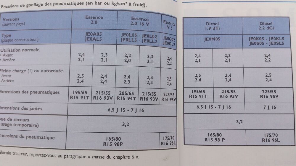

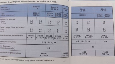

- forever71000
- Messages : 969
- Enregistré le : 06 juin 2009, 13:19
- Année : 2003
Re: dimension jantes estoril?
Les dimensions sont bien notées dans le manuel!
envoyé depuis mon Xperia S avec tapatalk
