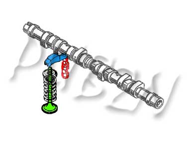

Le poussoir hydraulique est un système qui permet de rattraper automatiquement le jeu des culbulteurs . Il vient pousser le linguet contre l'arbre à came , afin que ce dernier actionne comme il faut la soupape .
Je n'ai pas d'image du poussoir et linguet en place mais cela c'est ceci entouré en rouge, les trucs avec les ressorts étant les soupapes ;)
Les linguets et l'arbre à came étant déposé sur cette image :
