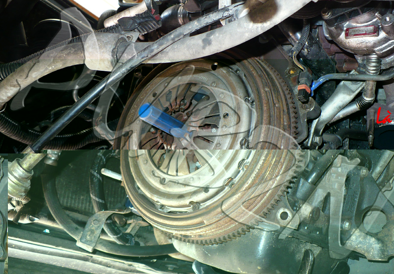

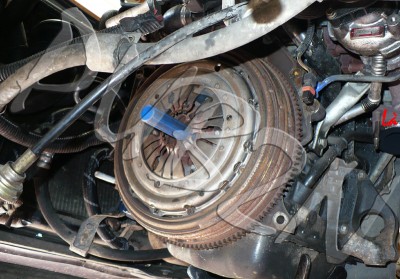

photo de Syl80 pour bien montrer l'échappement
comment acceder au collecteur dans ce cas la ?
ca fume noir si j'accelere et par terre beaucoup de dépots de suie suite a cela , est ce normal ?

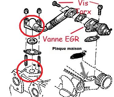

:idea: ta plaque pour boucher le tuyau inox de la vanne EGR sur le collecteur d'échappement est bien étanche :?:
le joint en plus est inutile et pour rebrancher le tuyau de dépression ,moi je le condamnes avec une vis dans le tuyau

euh attend la tu viens de dire la plaque sur sur le collecteur d'échappement ? regarde le shéma j'ai rajouté ma plaque maison j'ai mis sur admission , c'est pas bon comme j'ai fais ?
pourtant j'ai bien lu le tuto avant !! les plaques pour condamner l'EGR vont ou exactement ?

mais vérifie du coté du branchement à l'échappement ,car tu as été obligé de le déposer(le tuyau de la vanne EGR)

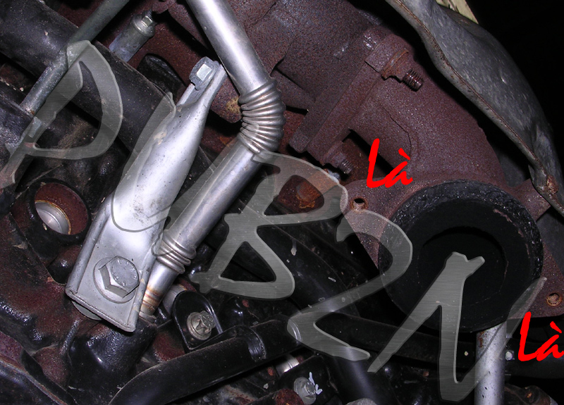

je me suis mal exprimé :wink:
regarde l'étancheité du systeme sur les points entourés en rouge

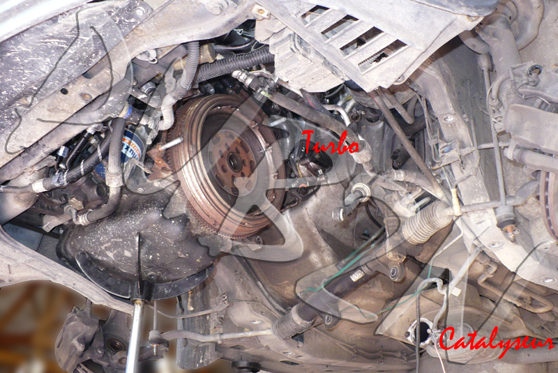

As tu au moins desséré ton premier tube d'échappement lors de la "descente" du moteur :?:
Car cela sens à plein nez le jeu dans ce coin là, entre le turbo et le cata , et cela correspond à l'endroit désigné .
Quand tu dit à droite ... c'est face à la voiture ou assis au volant (normalement c'est comme cela) :?:
Pour le schéma mis, je doute sur le fait qu'il provienne d'un G8T avec turbo ...

bonjour pub2n , pour la sortie entre le turbo et le cata pourrais tu me montrer un shéma stp , pour le shéma que j'ai mis en faite j'ai pris ca sur une rta d'espace 3 mais pas forcément le g8t716.
quand je dis a droite en faite c'est face au moteur , devant le véhicule.
Je n'ai pas desserrer le tube d'échappement. :(

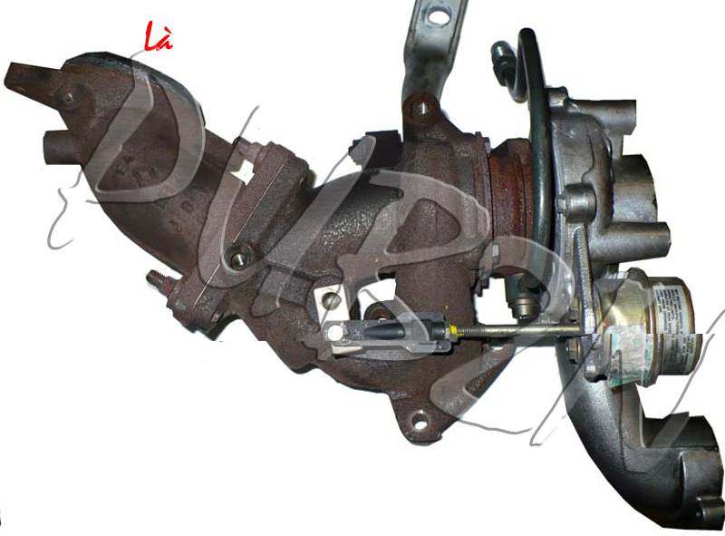

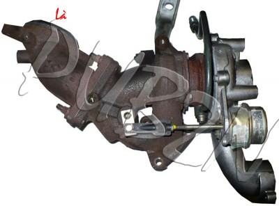

Re: Fuite Echappement après avoir descendu mon moteur
C'est tout ce que j'aurai comme image sous le coude, cela montre les fixations du tube intermédiaire entre les deux .
As tu vérifié le branchement de ton turbo à la sortie coté sortie vers l'échangeur air air

ah merci pour les photos alors effectivement je vois cette sortie la avec deux ressorts sur les vis c'est bien cela ? et bien non ca ne fuis pas de la apparament car je me suis mis en dessous pendant qu'un collègue faisais des ptits accélerations, et si j'accelere le moteur s'engorge :shock: :shock: ! et ca fume gris sous le capot ! et derriere un gros dépot noir au sol !

j'ai regardé coté admission du turbo et la fameuse durite qui tiens par deux boulot de 10 sous le collecteur d'admission et qui va sur le turbo , bah en faite quand j'ai fais la vidéo je ne sais plus si je l'avais remonté :roll:
regardez la vidéo et je pense que vous aurez peut etre la même déduction que moi
je parle de ce tuyau la sur l'admission turbo :
qu'en Pensez vous vu comment la fumée est éjectée sur la droite , et justement a quoi sert cette durite ?
En coup de vent , cette durit est celle du recyclage des vapeurs d'huile qui ressortent du reniflard ;)

bonsoir pub2n
Donc d'après toi en regardant la vidéo tu peut en conclure que sans avoir rebranché la durite ca peut faire ceci ?
