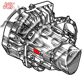

Pour ton problème de boite, l'étiquette est ici :
Normalement , c'est un JC5 , et l'indice pourrait être 120 , mais il faut confirmer sur la boite, soit par ces ref , soit par une ref 77 xx xxx xxx ou 60 xx xxx xxx.

Le pignon de 5ème est visible sous le carter en tôle visible sur le dessin ci-dessus, en bout de boite(derrière la roue av G)
Je serai toi je commencerai par une vidange et demontage de se carter pour voir si il n'est pas tout simplement desserer, en effet si il te manque que la 5 et que tout le reste va bien, c'est peut être uniquement celà, ca arrive parfois...
