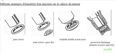

sous l'injecteur

sous l'injecteur?tu parles du joint en cuivre?

+1 ... rondelle pare flamme entre l'injecteur et la culasse

des images sont plus parlante :wink:

ah ok,c'est donc bien ça.....
cool,c'est vrai que des images aident a mieux comprendre.....merci.

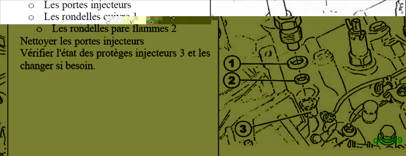

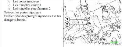

Re: joint par feu???????
:idea: .... Image
