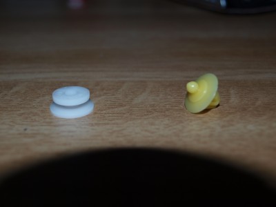

espace 51 a écrit : ↑23 juin 2012, 12:04
pour ouvrir le coffre de l'intérieur sur la serrure a gauche en la regardant, avec un petit tournevis pousser latéralement vert la gauche.
Marc
Tu aurais la réf des clips stp ?
