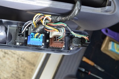

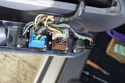

On débranche les connecteurs :
- Haut-parleur
- Commandes de lève-vitres, rétroviseurs

Sinon, petite précision pour les Espaces équipés de 4 vitres électriques :
1 connecteur pour réglage rétros, 1 connecteur par vitre et un connecteur pour le verrouillage des 2 vitres électriques arrières

- décrocher la tige de son support coulissant (ça va libérer complètement la garniture du cadre de porte)
- débrancher le câble du haut-parleur
Voilà, manip terminée.
