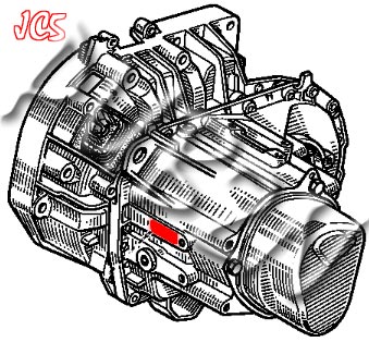

Pour être précis, il faudrait connaitre l'indice de ta boite ;):
Je pencherai pour un JC5-119 , dans ce cas les rapports de boites sont les suivants :

Si l'indice de boite n'est pas 119, tu auras des écarts possibles d'environ 5%

Où peut-on avoir l'indice ?
Apparemment c'est jc5 sur les 4 cylindres essences, mais je n'ai que l'indice pour le 2.0 115cv.

L'indice de boite varie avec les années, faute d'avoir l'année et le mois de ton III, je t'ai donc mis une image où trouver l'info de l'indice.

Ah oui j'avais pas vu le marquage en rouge :mrgreen:
