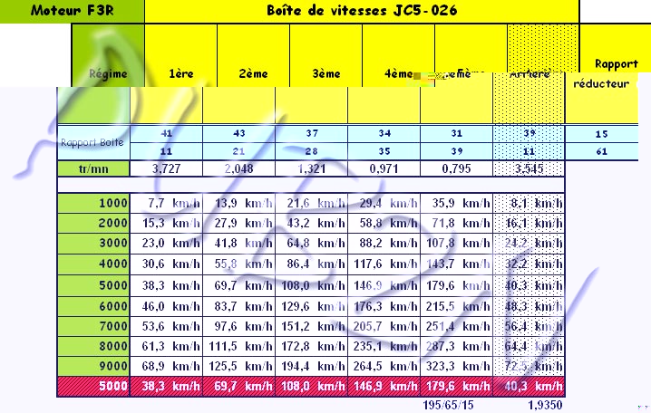

F3R - 2.0 en boite méca JC5-026 :

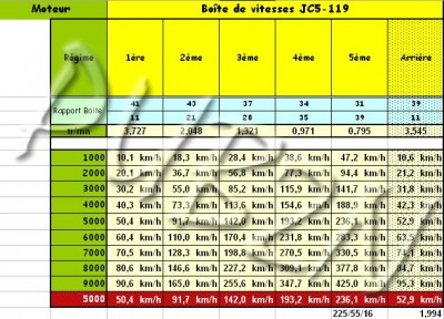

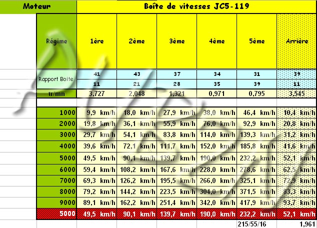

F4R - 2.0 16V en boite méca JC5-119 :

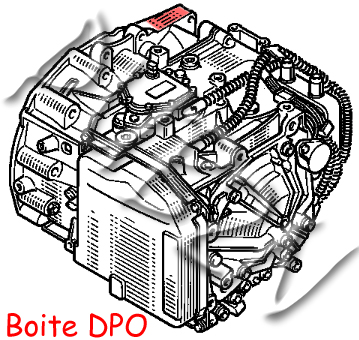

Etiquette boite DPO (marquée ici en rouge) :

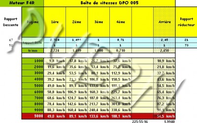

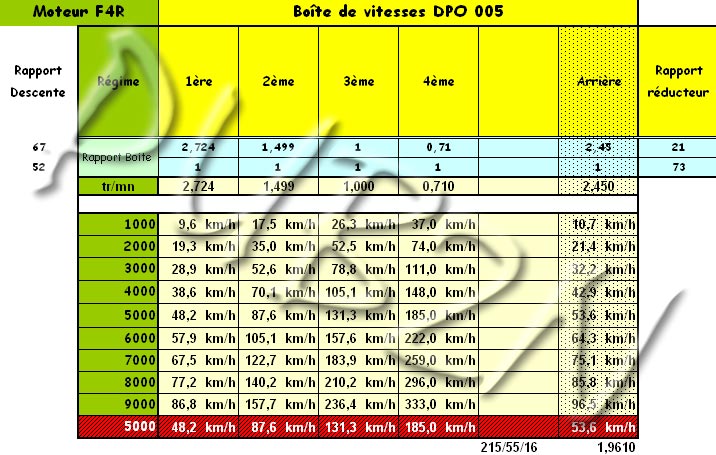

F4R - 2.0 16V en boite auto DPO 005 :

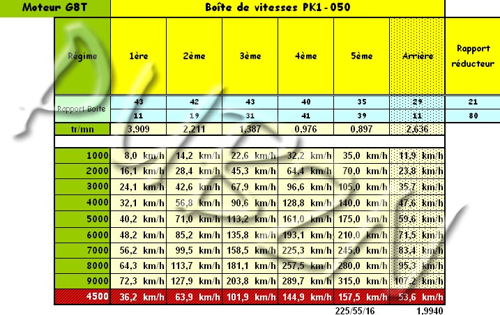

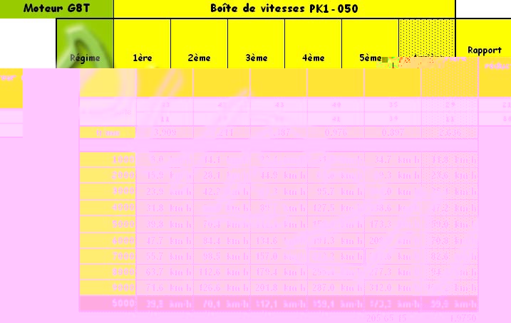

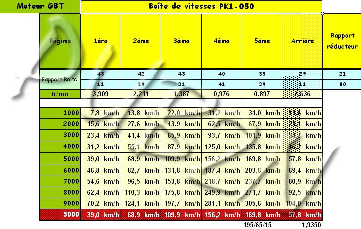

G8T - 2.2 DT en boite méca PK1-050 :

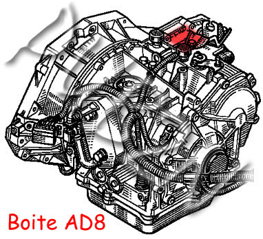

Etiquette boite AD8 (marquée ici en rouge) :

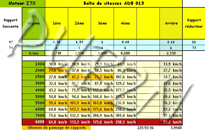

Z7X- V6 en boite auto AD8-013 :

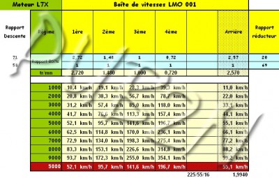

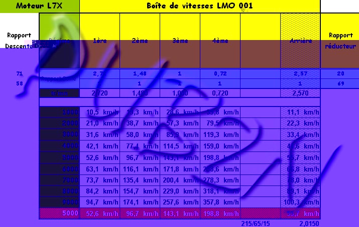

L7X- V6-24 en boite auto LM0-001 :
Re: [Fiche] Rapports de boite Espace III
Salut Yann,
Excellent :!: :wink:
Juste une coquille... L7X => LMO pas DPO... ( coquille juste dans l’entête car sur la feuille tu as bon ! :D )
:oops: exact, merci Thierry, je corrige ;)

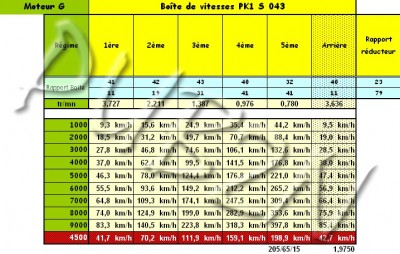

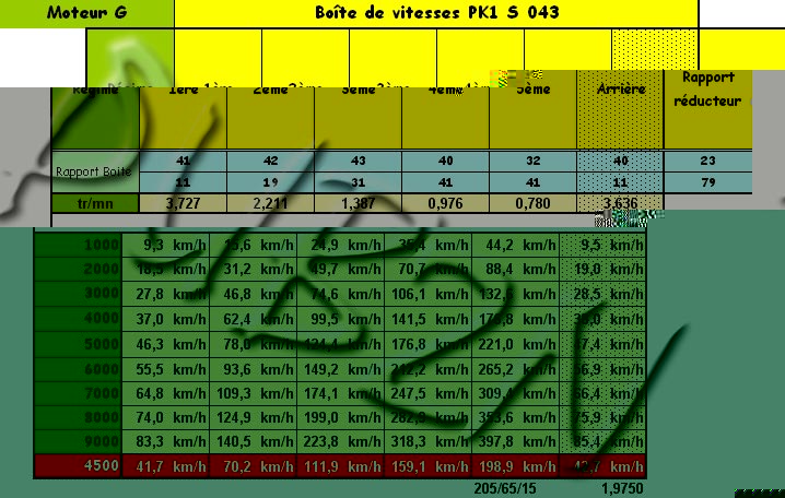

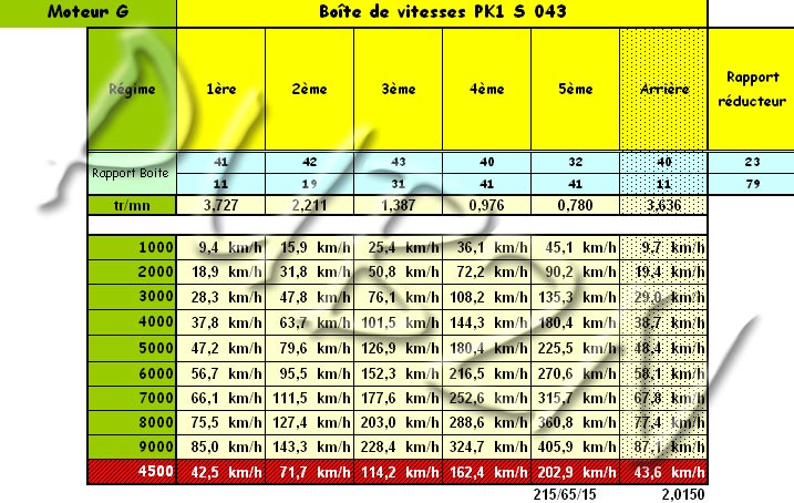

Les E/S (un pour l'instant :oops: ) :
G8T-G9T - 2.2 DT en boite méca Echange Standard PK1 S 043
Il est à noter que cette boite PK1 S 043 a les mêmes rapports que la PK1 043 qui équipe les Safrane 2.2 DT (B54G)
Message non lu par Bourdon »
Félicitations pour ce beau travail :
Rapports de boite ( AD8 )
Et moi qui suis au taquet à 165km/h avec mon V6 3.0 12s quand il marche au moins mal,
je vais peut être m’intéresser pour changer les rapports de pont dans la mesure du possible,
j'ai une AD8 S08 qui (avant l'achat) à été montée à la place d'une AD8 013
je viens de virer les 215/65 15 montés au lieu de 205/65 15
et les ai remplacé par du 215/50 17, je ne pense pas que ce sera pire au niveau du développement.
une boite méca m’aurait bien plue pour des rapports plus courts et le frein moteur avec la caravane en montagne (été hiver)
mais sur le Z7X775 je ne suis pas sure que ce soit possible,
il semblerai que ce le soit sur le L7X (24s) mais sur le Z7X (12s) je n’ai pas d’infos positive.

Pour la JC5 du 2.0 16V, il doit y avoir une erreur au niveau des vitesses a 1000tr/min, en effet avec de telles vitesses, selon le barème de la puissance fiscale d'avant 98, le 2.0 16V serait en 6CV, d'après mes calculs (toujours théoriques et jamais exacts), le rapport de pont (il n'est pas donné ici) serait de 3.73 (15/56) ce qui nous donne 8CV selon le barème 1998
Encore une curiosité que je comprendrais jamais, toujours en partant de l'ancien barème de puissance fiscale, si on se penche sur le 2.2dT, on vois qu'a 3000tr/min, il y a peine 10km/h de différence entre la 4ème et la 5ème, et surtout qu'a 4000tr/min on est à 135km/h réels.
La 5ème est bien trop rapprochée de la 4eme (0.975 VS 0.897), je comprendrais jamais pourquoi sur l'espace ils ont mis une 5ème aussi courte (le moteur doit gueuler au max a 130, + consommation/pollution...), et en plus théoriquement il atteint pas sa vitesse maxi de 175km/h et surtout le pire du pire, c'est qu'a cause de ça, l'Espace est en 7CV (contre 6 sur Laguna et Safrane) je comprendrais jamais cette histoire de 5ème méga courte qui apporte que des inconvénients..
Quelqu'un pourrait-il m'éclairer? :?:
Peut être des boites plus longues sur les modèles de série? Des avis d'utilisateurs :?:
Le 2.0 16 v n'est sorti qu'en Novembre 1998 ;) donc millésime 1999 :mrgreen:
Les données sont celles données par Renault, je ne suis pas à l'abri d'une erreur de saisie, faut que j'aille creuser dans les archives du PC.
Pour le DT, il ne faut pas oublier qu'il faut favoriser le couple a cause de la prise au vent et la masse du III, ce n'est pas la même chose que sur une Safrane ou une Laguna . Avec plus de démultiplication, tu perdrais du couple et donc, tu ramerais à la moindre cote :(

Au temps pour moi pour le F4R, formule de juillet 98, arrivé du F4R en novembre, donc 9CV dans tous les cas, c'était le fait d'avoir vu sur autoplus (dans les essais) le 2.0 16V en 8CV c'est pour ça ;)
pub2n a écrit : Pour le DT, il ne faut pas oublier qu'il faut favoriser le couple a cause de la prise au vent et la masse du III, ce n'est pas la même chose que sur une Safrane ou une Laguna . Avec plus de démultiplication, tu perdrais du couple et donc, tu ramerais à la moindre cote :(
Pour le dT du coup, la baisse de puissance a 110ch est apparue en juillet aussi? (pour rester en 7CV)?
Pour le rapport de 5ème, j'ai toujours cru a une erreur de frappe, vu la puissance la 5ème est beaucoup trop courte (un dTi possède une 5ème bien plus longue qui donne ~3000tr/min pour 130km/h)
Le passage du 2.2 dt s'est faite un peu avant, mais courant 1998. La puissance à effectivement baissé, mais en faveur du couple . Cela correspond aussi au passage du turbo en refroidissement par air ( car refroidissement par liquide de refroidissement avant) .
Pour les rapports, cela correspond pour moi en pk1 065 (environ 130 km/h à 3000 tours/min) mais effectivement, en y regardant de plus près, en indice 050, il y a peut être un couac , car il y a un écart important.
A éclaircir donc ;)

Je ne pense pas etre à 4000t/min en 5eme...pour 135kmh. Le moteur ne fzit pas de bruit. Surtout que je kai deja poussé à 190 donc... Je pense qua 130 on est aux alentours de ,3100 tmin
Message non lu par The big III »
qqq a écrit :Bonjour,
Salut, mon bébé atteint le 90 à 2250tr/Min, 105 à 2500 et 120 à 2750. Moteur g8t, bv pk1-050 et pneus 205/65r15. Et je confirme, pas de ronflement gênant, mais qu'est-qu'il tête. :shock:
