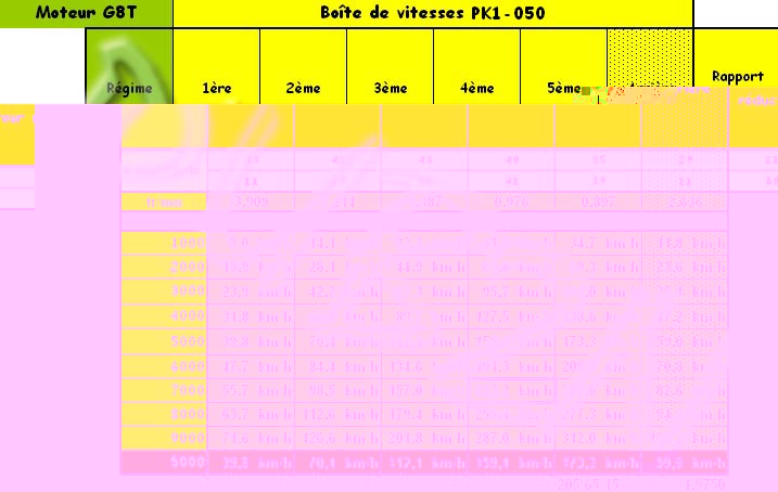

Pour faire suite à une question sur un autre sujet, j'ai ressorti de mes archives un vieux tableau excel, ce qui m'a permis de faire des éditions d'écrans :
Le déroulé variant selon les pneumatiques, les dimensions sont rappelées en bas à droite de chaque tableau :

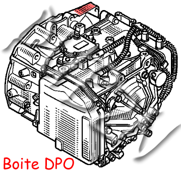

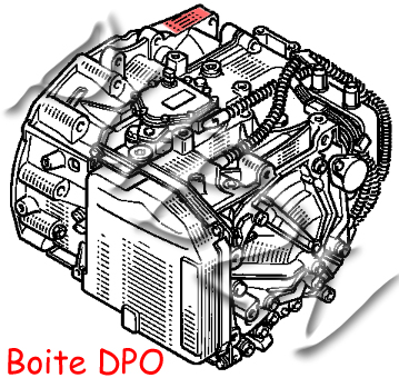

Etiquette boite DPO (marquée ici en rouge) :
F4R - 2.0 16V en boite auto DPO 005 :
Etiquette boite PK1 (marquée ici en rouge pour le gravage et en vert pour l'étiquette collée) :
G8T - 2.2 DT en boite méca PK1-050 :

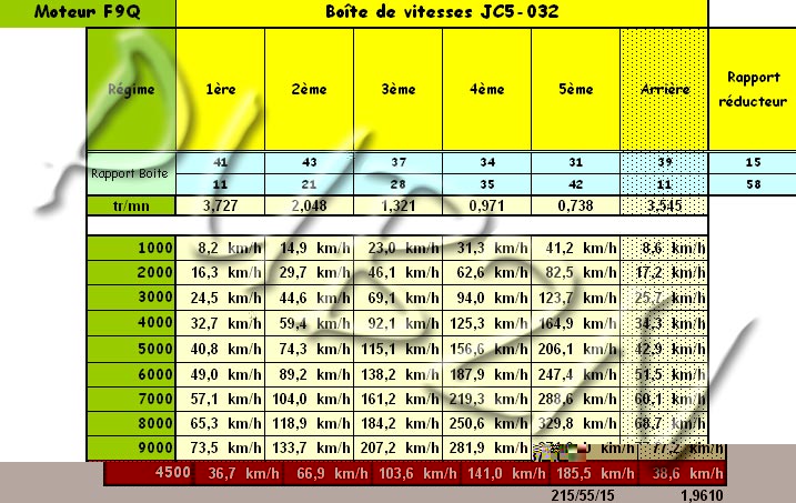

La suite : 1.9 DTI et les V6 et V6-24 .
Etiquette boite JC5 (marquée ici en rouge) :
F9Q - 1.9 DTI en boite méca JC5-032 :

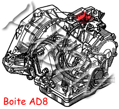

Etiquette boite AD8 (marquée ici en rouge) :
Z7X- V6 en boite auto AD8-013 :

Re: [Fiche] Rapports de boite Espace III
Posté : 03 juil. 2012, 15:28
par pontiac
Salut Yann,
Excellent :!: :wink:
Juste une coquille... L7X => LMO pas DPO... ( coquille juste dans l’entête car sur la feuille tu as bon ! :D )
Posté : 03 juil. 2012, 17:17
par pub2n
:oops: exact, merci Thierry, je corrige ;)

Posté : 04 mars 2015, 01:00
par Bourdon
Félicitations pour ce beau travail :
Rapports de boite ( AD8 )
Et moi qui suis au taquet à 165km/h avec mon V6 3.0 12s quand il marche au moins mal,
je vais peut être m’intéresser pour changer les rapports de pont dans la mesure du possible,
j'ai une AD8 S08 qui (avant l'achat) à été montée à la place d'une AD8 013
je viens de virer les 215/65 15 montés au lieu de 205/65 15
et les ai remplacé par du 215/50 17, je ne pense pas que ce sera pire au niveau du développement.
une boite méca m’aurait bien plue pour des rapports plus courts et le frein moteur avec la caravane en montagne (été hiver)
mais sur le Z7X775 je ne suis pas sure que ce soit possible,
il semblerai que ce le soit sur le L7X (24s) mais sur le Z7X (12s) je n’ai pas d’infos positive.
merci pour tout ces chiffres,
la plus part ne me sont pas d'un grand recourt, mais l'ensemble est très intéressant.

par Skybh
Salut, c'est encore moi le relou ! :mrgreen:
Non plus sérieusement, je tenais à faire quelques remarques/suggestions
Pour la JC5 du 2.0 16V, il doit y avoir une erreur au niveau des vitesses a 1000tr/min, en effet avec de telles vitesses, selon le barème de la puissance fiscale d'avant 98, le 2.0 16V serait en 6CV, d'après mes calculs (toujours théoriques et jamais exacts), le rapport de pont (il n'est pas donné ici) serait de 3.73 (15/56) ce qui nous donne 8CV selon le barème 1998
Encore une curiosité que je comprendrais jamais, toujours en partant de l'ancien barème de puissance fiscale, si on se penche sur le 2.2dT, on vois qu'a 3000tr/min, il y a peine 10km/h de différence entre la 4ème et la 5ème, et surtout qu'a 4000tr/min on est à 135km/h réels.
La 5ème est bien trop rapprochée de la 4eme (0.975 VS 0.897), je comprendrais jamais pourquoi sur l'espace ils ont mis une 5ème aussi courte (le moteur doit gueuler au max a 130, + consommation/pollution...), et en plus théoriquement il atteint pas sa vitesse maxi de 175km/h et surtout le pire du pire, c'est qu'a cause de ça, l'Espace est en 7CV (contre 6 sur Laguna et Safrane) je comprendrais jamais cette histoire de 5ème méga courte qui apporte que des inconvénients..
Quelqu'un pourrait-il m'éclairer? :?:
Peut être des boites plus longues sur les modèles de série? Des avis d'utilisateurs :?:
Posté : 17 janv. 2016, 16:17
par pub2n
Le passage du 2.2 dt s'est faite un peu avant, mais courant 1998. La puissance à effectivement baissé, mais en faveur du couple . Cela correspond aussi au passage du turbo en refroidissement par air ( car refroidissement par liquide de refroidissement avant) .
Pour les rapports, cela correspond pour moi en pk1 065 (environ 130 km/h à 3000 tours/min) mais effectivement, en y regardant de plus près, en indice 050, il y a peut être un couac , car il y a un écart important.
A éclaircir donc ;)

Posté : 11 juin 2016, 12:54
par qqq
Je ne pense pas etre à 4000t/min en 5eme...pour 135kmh. Le moteur ne fzit pas de bruit. Surtout que je kai deja poussé à 190 donc... Je pense qua 130 on est aux alentours de ,3100 tmin

Posté : 07 févr. 2017, 19:48
par airco
salut une erreur pour l'espace 3 1.9 dti la boite d'origine est JC5-120 et non JC5-032 qui est destiné au laguna 1.9 dti.

Posté : 05 juin 2017, 04:19
par The big III
qqq a écrit :Bonjour,
Salut, mon bébé atteint le 90 à 2250tr/Min, 105 à 2500 et 120 à 2750. Moteur g8t, bv pk1-050 et pneus 205/65r15. Et je confirme, pas de ronflement gênant, mais qu'est-qu'il tête. :shock:
