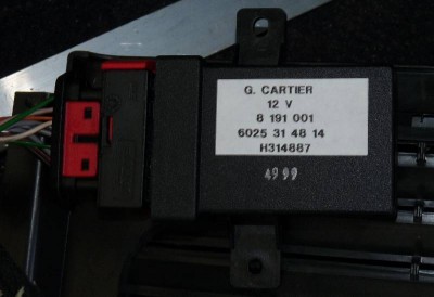

Le calculateur + b2i sont OK.
Nous avons effectué tous les tests, vérifié toutes les tensions et toutes résistances.
Le véhicule est resté chez Renault qui n'a pas trouvé non plus.
La panne est probablement due à un circuit électrique coupé.
Inutile de tester à "la valise", le véhicule ne démarre pas : la pompe de carburant reste "muette".

Le problème est résolu au bout de .......8 mois!!!!
Après avoir tout essayé - ou presque- nous nous sommes aperçus que les contact femelles menant au calculateur étaient pour certaines, un peu écartées......
