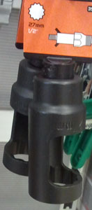

La douille, en plus d'être longue, doit avoir une fenêtre :
