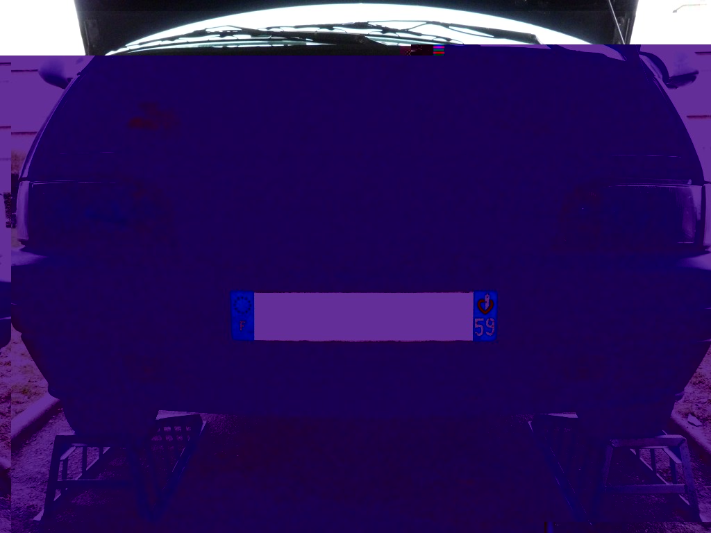

Sinon,comme disait EAime,les ponts sont pas mal.je m'en sert surtout pour ma vidange comme ça ma voiture et bien à plat dans ma descente de garage.EAime a écrit :As-tu essayé des rampes de montée, voire même de monter ton camion sur des parpaings ? ! (Pas le mettre sur cales, hein, mais bien le monter DESSUS !)
Ca te fait gagner 20 cms !!
Voilà ma voiture,rien de tel qu'une image:
