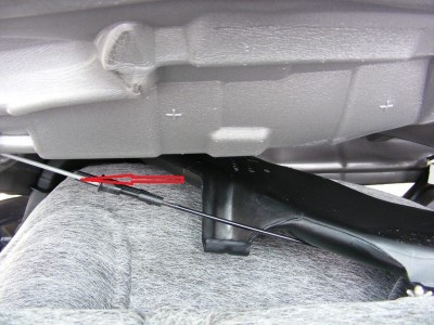

- Messages : 7106
Re: Renault Espace III, ouverture portière AV passager
il faut remettre le clips noir qui bloque la tringle en place
merci à denis pour la photo

Merci pour la photo, mais c'est pas a ce niveau la qu'il y a le problème, c'est au niveau du bas de la tige qui doit s’emboîter dans un trou. Si je peux je met une photo, mais je pense que l'espace ne sera pas assez grand.
salut,
je me souviens avoir eu des difficultés à trouver comment le déboiter, de mémoire, je crois que ça coulisse, une fois qu'on a trouvé, ça va tout seul !
Sylvain
Syl80 a écrit :salut,
Sylvain
Il faut coulisser une partie en plastique au niveau de la jonction afin de désolidariser les 2 tringles
Inversement pour les remboiter ensemble !
