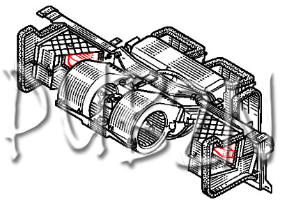

lorsque l'on mets en recyclage l'aération: où se fait le retour d'air? :roll:
Re: Nettoyage de la ventilation/climatisation
Posté : 25 juil. 2012, 12:03
par pub2n
La réaspiration d'air se fait ... au fin fond de l'espace , dans un trou noir de la galaxie , planquée derrière la constellation du TDB, inaccessible pour le commun des mortels.
Vue depuis le coté bruyant de l'espace, au détour de l'arrivvée d'air du rétroviseur
Sur la carte de l'espace:
A ma connaissance, le seul espacien d'ici étant allé jusque là et à en être revenu ( Entier :?: ) est le jeune Padawan Syl80 ( devenu Maitre depuis :) ) ... dans les épisodes 2 et 5 de son sujet.
Le précédent à y être allé est Maitre Pontiac , il n'est jamais revenu entier de son Odyssée de l'Espace, et a succombé au coté obscur de l'Espace sous toutes ses formes :lol: D'ailleurs, depuis, il les disperse façon Puzzle, en quête d'un nouvel age réminiscent ...
