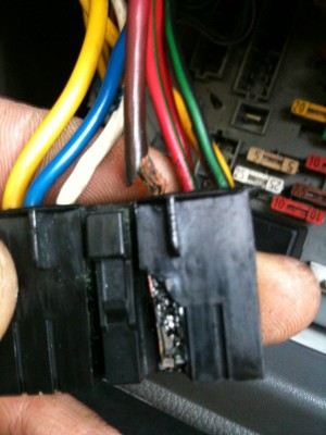

bonsoir.j'ai eut cette panne avec la prise cramée:il s'agit du circuit imprimé double face qui a une piste de cuivre qui a brûlé avec le temps ...donc il faut en trouver une à côté pour refaire le circuit ...c'est pas de la tarte mais j'ai réussi.. bon courage..

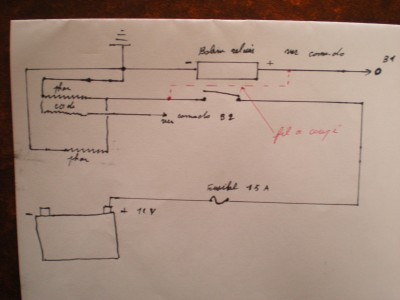

et ensuite,il est préférable de rajouter un relais sur le circuit des codes car ce sont eux qui font cramer le circuit imprimé double face.

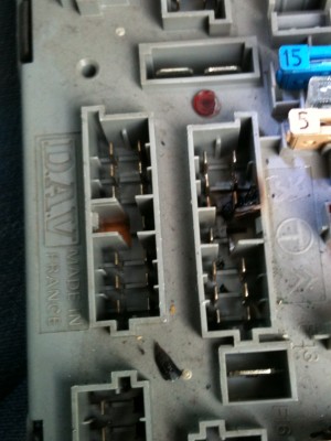

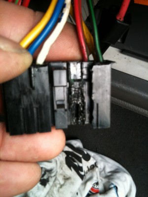

Ben voilà,sa me pendait au nez depuis un bout de temps,je le savais
Comme tout le monde,la cosse à cramée.
Direction boite à gant et démontage de tout ça.

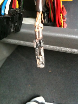

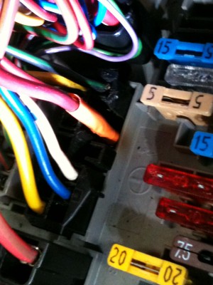

Ptites photos pour visualiser tout ça:
On voit bien la broche en plastique qui a fondu hein...........
Et le bord de la platine qui a chauffer.
On sort la platine pour nettoyer le plastique noir qui à fondu dedans.

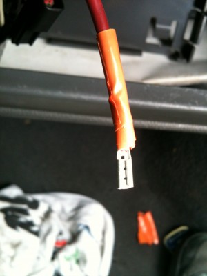

Sortir le cable
Lui mettre une nouvelle cosse.
Couper la cosse noir pour pouvoir passer la nouvelle.
Et voilà,rebrancher le tout et sa fonctionne

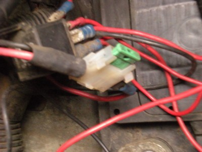

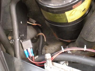

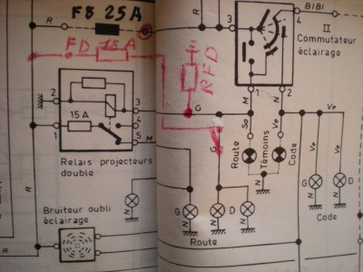

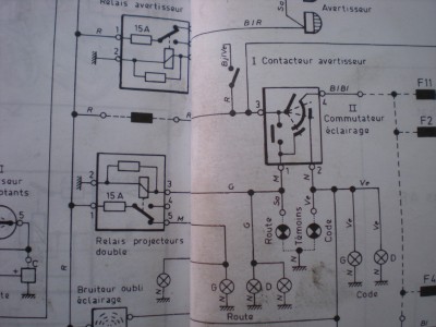

je vous propose cette petite bidouille qui résous 80% du problème.
Si on regarde la RTA on s'aperçoit que seul le phare de gauche est relayé,
il suffit de mettre un relais sur le phare de droit et vous diminuez le risque de fondre la cosse
Je dis 80%, parce que pour avoir 100%, il faudrait mettre un relais sur le commun des codes
Encore faut il le trouver .je joint quelques photos, c'est plus parlant.

bonjour a tous
moi aussi j ai se problème de phare qui fonctionne plus
j ai démonter le commodo en 2 , pour voir se qui allait pas, pour rien alors, je suis degue
je vais regarder se problème de fils alors , et trouver un autre commodo du coup, j ai plus les plein phare et le clacson depuis que je les démonter fait ch...
un question pourquoi sa fond set prisse je comprend pas trop

Plus de phares : pannes en cascades
Le problème c'est qu'il y a trop d'intensité qui passe par là, et les cosses ne sont pas assez sertis.
Donc sa chauffe et te fond la prise en plastique.

a ok je penser que c était juste ken on mais des xenon
merci pour l info je vais regarder sa au plus vite et trouver un commodo pas chère

.... cette intensité est aussi quelquefois provoquée par des montages d'éclairage hors norme demandant trop de puissancejulien.b59 a écrit : Le problème c'est qu'il y a trop d'intensité qui passe par là, et les cosses ne sont pas assez sertis.
