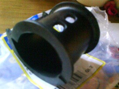

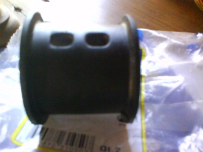

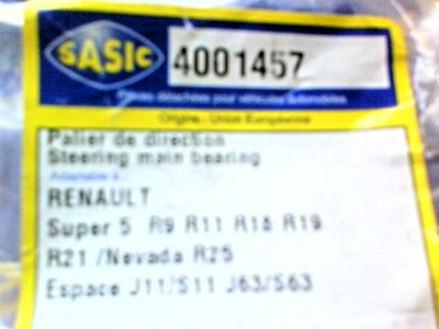

.... as-tu eu l'informationp23 a écrit :pour le fournisseur il faudra que je leur demande ou ils les ont eus
Re: [résolu] direction assistée
pour le fournisseur = des bonnes photos avec l'etiquette ???
donc la marque serait Sasic et la référence 4001457.
