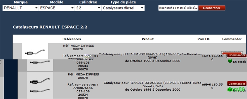

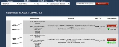

je viens de le changer avant le CT à un prix correct http://www.meca-express.fr/pieces.php?m ... atalyseurs
pour info je ne faisais pas de bruit et le comportement moteur était normal (catalyseur percé et ainsi que le silencieux arriére )

le prix est très correct, pas la peine d aller voir midas Renault... tu seras plus cher...ne va d ailleurs surtout pas chez Renault , ou alors apporte une chaise avant de savoir le prix

Effectivement, une excellente nouvelle...
Je n'ai pas encore répondu aux allemands pour mon pot ils me proposaient de m'envoyer UPS pour reprendre l'ancien ùmaiss j'ai déjà fait 1000 km avec, et j'ai constaté desuè choses :
1 - beaucoup plus de pêche, je dirais un fonc
tionnement presque normal, je monte la côte d ela 118 sur les voies normales et j'ai de la reprise pour dépasser, et en plus
2 - conso réduite de 20% avant plus de 10 L/100km après 8,3 sur 800 km... sera vite amorti ce truc
En tou cas beaucoup plus agréable à conduire, je sais que mon moteur est correct, je vais pouvoir faire tous les petits trucs qui empoisonnent la vie.
Donc si votre 2/2 DT est poussif, voir le catalyseur.
Bonne continuation, je vous tiens au courant pour la suite de l'échange
Olivier 369800 km
Olivier 369800 km

Bon, apres quelques temps, j'ai enfin mesuré les loingueurs, elles son égales 90/91 cm...Donc, correctes...
Pour rattrapper les 4 centimètres qui manquent, je vais mettre des brides en plus entre le tube avant et le cata... J'ai le choix entre deux brides reliées par un petit morceau de tube à souder, ou alors 4 ou 5 brides l'une sur l'autre avec des joints entre chaque...
je vais essayer de trouver chez feu rouge ou midas des brides à couper sur de vieux morceaux..
En tout cas, un nouveau plaisir de conduire.
Le vendeur était tout prêt à me reprendre l'ancien ou me faire une remise sur un autre... Honnête.
Olivier
Olivier
