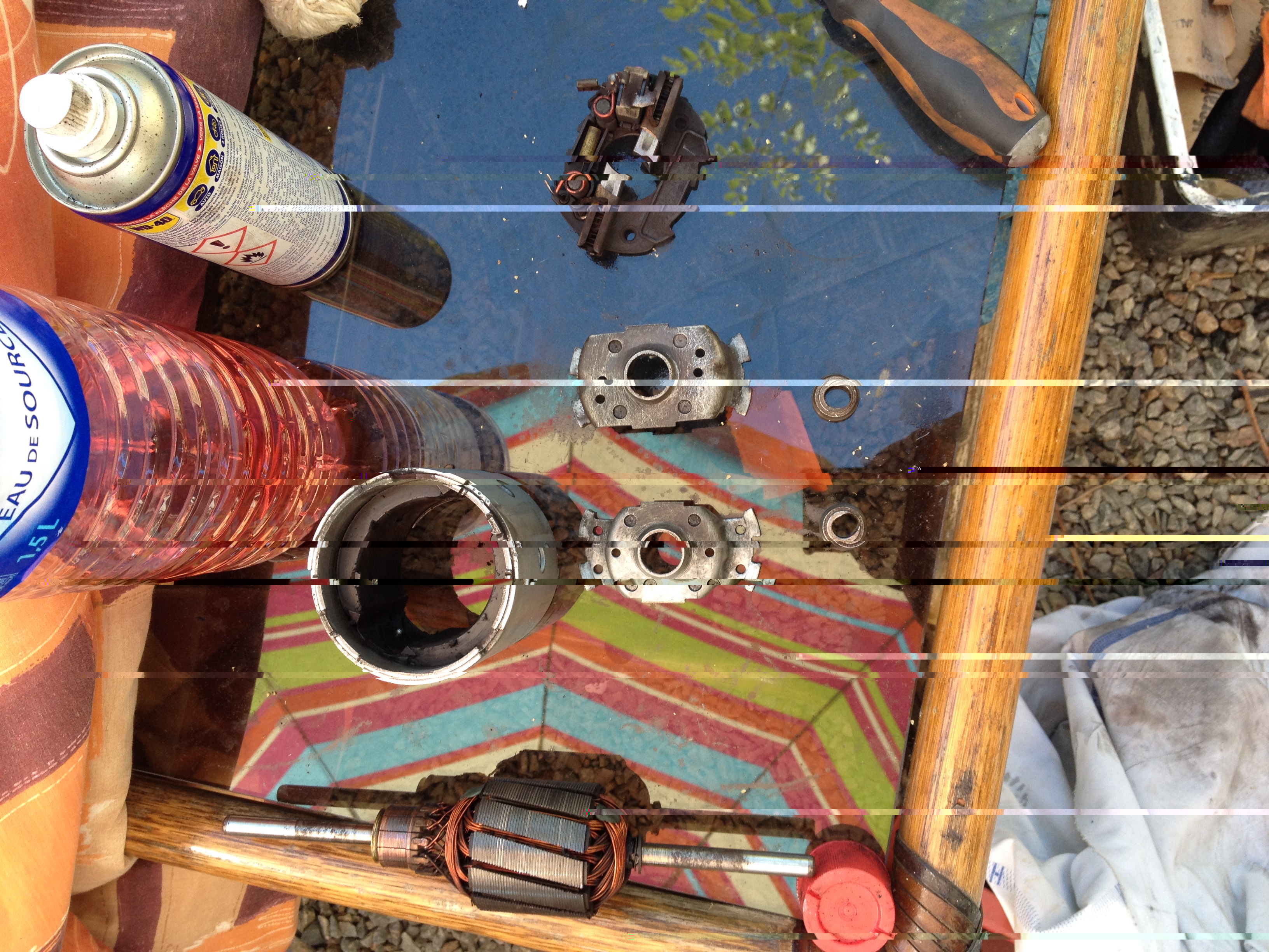

Je me suis lancé dans la rénovation du bloc de ventilation de mon camion. J'ai suivi ce tuto: http://www.forum-auto.com/pole-techniqu ... 272733.htm
Parmi les points importants, on a le démontage: il faut faire pivoter le bloc d'un quart de tour dans le sens contraire des aiguilles d'une montre pour arriver à le sortir. Autre chose: aussi bien au démontage et au remontage, j'ai du démonter toute la tringlerie d'essuie glace.
Une fois démonté, j'ai inspecté le moteur et là grosse surprise: les paliers sont en parfait état ! plus de 500 000 km, 20 ans et ils sont en parfait état ! Je les ai juste graissé avec de la bonne graisse et c'est reparti pour un tour !
Par contre, les charbons sont morts de chez morts... Il y en a un qui n'a plus que 5mm de matière ! Les collecteurs sont eux aussi très abîmés... marquées, les pistes en cuivre ont descendu de plus de 2 mm !
Donc bon, en gros, il me faut un rotor en bon état => direction la casse. Et pour les charbons (8x10mm de section), j'ai trouvé ça: http://www.condensateur-web.fr/jeu-2-ch ... -4-55.html
Ensuite, le bloc actionneur de bascule air frais / recyclage ne fonctionnait plus. En fait, une fixation du câble de commande était cassée. Je l'ai réparée avec un serflex et c'est reparti pour un tour. Dans le bloc, il y avait aussi une roue dentée de fêlée ! Un coup de cyanocrylate et c'est reparti comme en 40 !

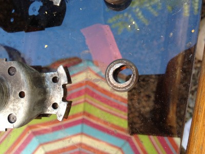

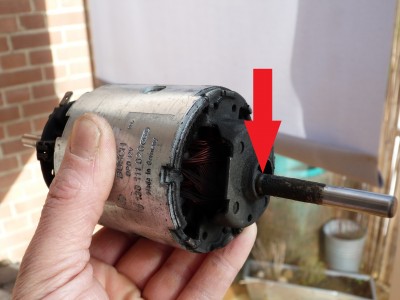

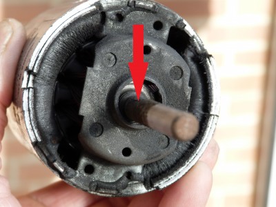

Bonjour ami espaciens
Voilà cela faisait longtemps que je n'avais plus eut de soucis et depuis un mois 1/2 (pas le temps avant) j'ai mon ventilo qui fait un bruit d'enfer
Après démontage aujourd'hui,il s’avère que j'ai un roulement ou une bague qui c'est fait la malle.
On voit bien que c'est plus dans l'axe
Je l'utilisais seulement en vitesse 4 un petit peu pour le matin,mais à force,c'était de pire en pire.
Ce qu'il me surprend,c'est que je n'ai pas retrouvé la petite pièce qui manque dans mon bloc
Edit: Nico,as-tu encore les liens pour les roulements ou alors la référence que tu as pris

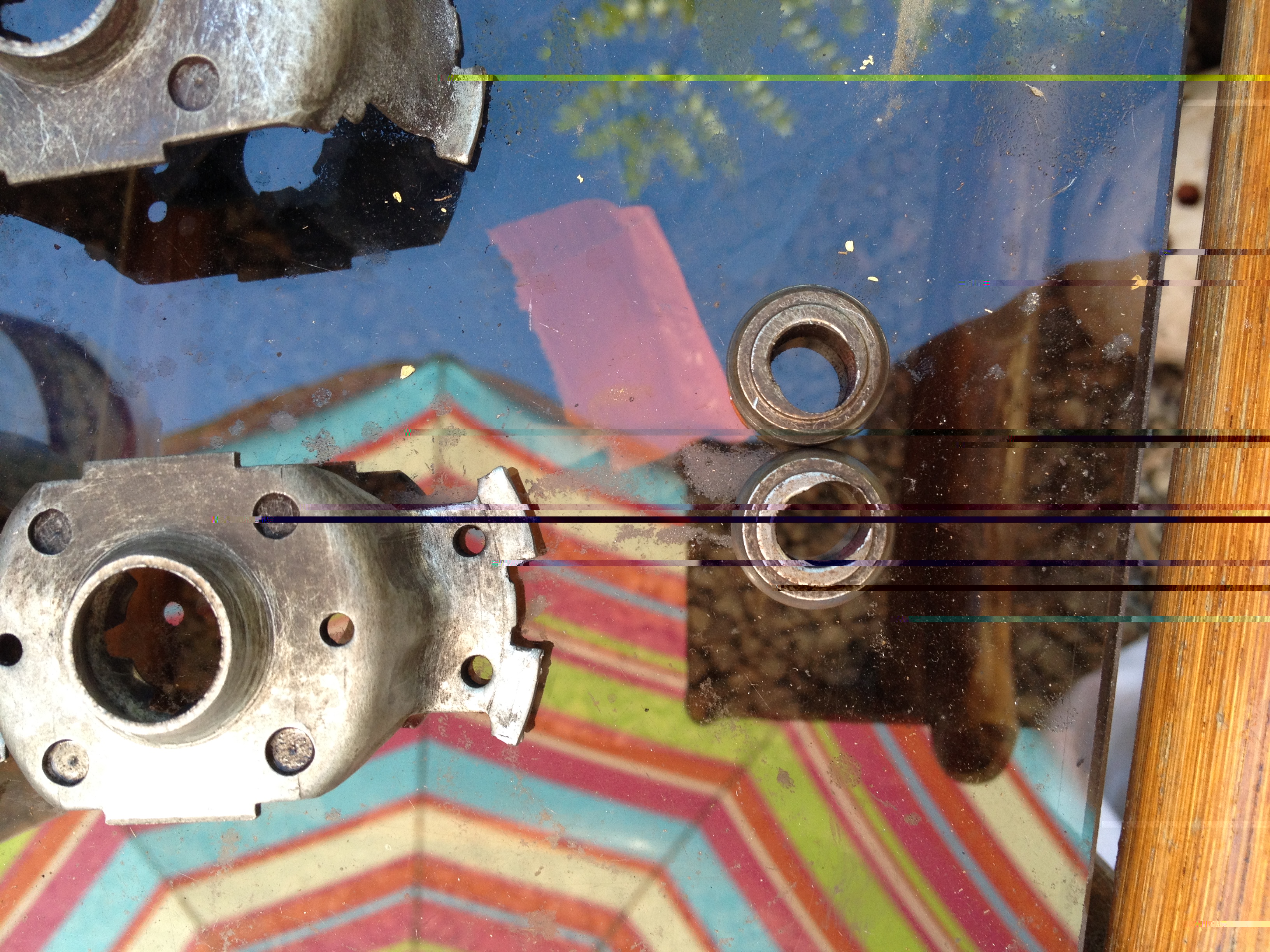

Voilà c'est réparé mais je ne sais pas combien de temps.
Au niveau du roulement,aucun problème ni la rondelle devant. Elle n'était pas ovale.
Il y a que de l'autre côté où ça avait du mal à accrocher. J'ai réussi à trouver une rondelles dans mon bazar pour que ça tienne.
Sinon,les ergots sont impossible à remettre pour ma part donc juste deux points de soudure.

Salut a tous je me suis lancer dans la réfection de mon Pulseur thermistance HS et bague plus qu'ovalisé
Donc j'ai commander des roulements étanche en 8/16/4
Mais quid de l'épaisseur 4mm cest juste les bague avec leur forme d'olive font au moins 6mm
Comment vous bloquer vos roulement dans les cages (empilement de rondelles ?devant derrière et roulement au milieu?)et est il indispensable de remette la rondelle ressort en effet les miennes sont bien abîmé et je doute d'enretrouver
En ts ca d merci du Tuto et j'espère m'en sortir l'arrivé va arriver en bzh
En vous remerciant

Re: Rénovation du bloc de ventilation
De mémoire... pas eu besoin de rondelles...bluespace29 a écrit :Comme on dit en Bretagne on peut avoir les 4 saisons en une journée
Mais du coup ça me donne pas le calage avec les rondelles des roulements
Tu verra quand tu auras le roulements et que tu les mettra en place...
