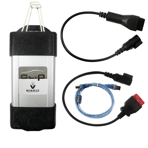

Re: OBD espace 3 2.2 DT 1998
... et pas de variantes avec une autre forme que celle la :
Et personnellement, je préfère avec les outils spécifiques aux marques de mes véhicules que des outils génériques (CanClip Renault et Diagbox/média pour PSA) Certes c' est plus cher, mais il n'y a pas de comparaison, et ne serait-ce que pour le paramétrage fin des options cachées du véhicule, je suis retombé sur mes pattes., paramétrage impossible avec des outils génériques !

Problème : On trouve des CanClips entre 100€ (voir ici) et 200€ (voir ici)... .. Certains sont même plus chers ..
Ils ont exactement la même présentation, est ce qu'ils ne diffèrent que par le prix ?
Peut on faire les mêmes choses avec celui à 100€ qu'avec celui à 200€ ?
Bonne journée
Espace 3 2l16V "The Race" 2001 - 160 000 km
On en parle ici entre autres :
https://www.passion-espace-club.com/view ... =9&t=32721
https://www.passion-espace-club.com/view ... 10&t=28673
(Liste de liens non limitative)
Le prix est certes fluctuant, mais c'est surtout la qualité de l'électronique qui jouera, et interférera avec le PC (sous XP de préférence) et la sensibilité de l'électronique du véhicule.
Mais cela fonctionnera toujours mieux qu'un outil générique sur un III !
