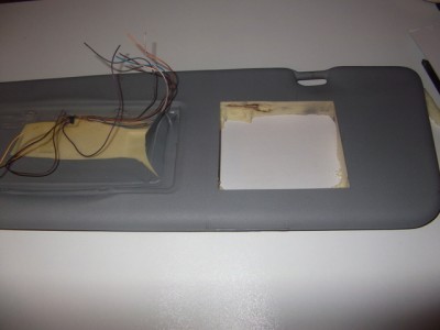

bonjour,
j ai installer un gps sur mon pare-soleil
voici des photos
il me fallait 4 fils ,2 pour l eclairage et 2 fils pour l alimentation du gps , un cable usb et rajouter un port usb + interrupteur
couper le cable usb puis prendre les 2 fils (rouge et le noir)
ne tenez pas compte des fils que vous voyez (j ai modifier entre temps pour passer 4 fils)

Re: [tuto] mise en place d un gps sur pare -soleil
belle réalisation :wink:
tu a mis quoi derriére le pare soleil,pour cacher le trou :?:

dom89 a écrit :bonjour
quel trou :?:
quel trou :?:
celui là
ce que je veux dire ,tu n'as rien mis à l'arriere de ton pare soleil pour cacher ton gps des regards indiscrets :?:
quel trou :?:
celui là
ok j avais pas compris , derriere j ai pas modifier donc on voit rien
en fait j ai mis du plastique rigide blanc au fond pour pas que ca deforme le pare-soleil et avec le bar on a l impression sur la photo que j ai tout couper :wink:
je metterais une photo

Il n'y à pas un minimum de ventilation "naturelle" sur un GPS ?
Ca ne risque pas de chauffer un peu ?
Enfin comme d'habitude belle réalisation !

oldcats a écrit :Bonjour,
Cordialement
Je pense qu'il va moin chauffer sur le pare soleil que derrière le pare brise en plein chaleur l'été.

space 3 a écrit :Elle et bien ton installation , et ton gps il tien comment ? tu la coller a la glue 3 ?
Je vais t'envoyer un gps et mon pare soleil :mrgreen: :mrgreen:
non il est pas coller , j ai fais la decoupe a peine plus petit que le gps pour qu il tienne et je puisse l enlever quand je fais les mise a jour :wink:
