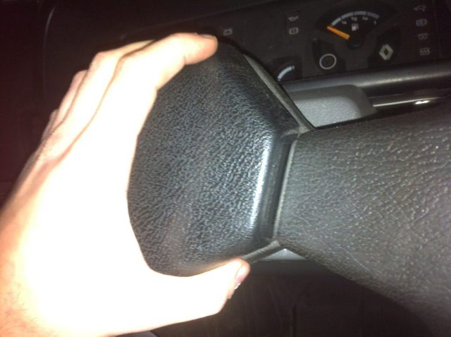

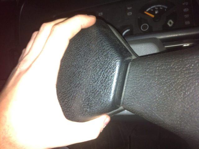

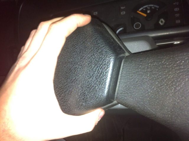

commencer par déboîter le cache au centre du volant
Pour enlever le cache du volant, il y a deux possibilités: soit vous avez l'airbag soit vous n'en avez pas.
Moi (nico78), j'en ai pas donc c'est simple: 1. On attrape le cache à pleine main et 2. On tire comme un sauvage ! Tadaaaaaa ! :mrgreen:

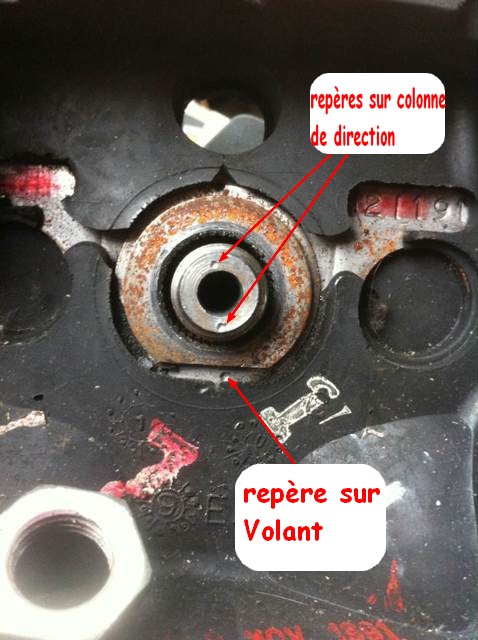

Repérer la position du volant: sur le mien (nico78), j'ai deux points sur l'axe et un sur le volant. Ces trois points sont alignés et serviront de repère au remontage.
Ensuite, on dévisse l'écrou qui tient le volant mais pas complètement. Laisser quelques filets pris sur l'axe. On se met debout, on tient le volant à deux mains, on se laisse choir en arrière et le volant vient tout seul (le brandouiller de gauche à droite au besoin).
On laisse quelques filets de pris sur l'axe car l'extrémité de l'axe est conique. Le volant est coincé sur ce cône. Il se décoince d'un coup, dévisser totalement l'écrou de fixation c'est l'assurance de se casser la figure ou de prendre le volant en pleine face lorsqu'il se décoincera.
une fois le volant décoincé, retirer totalement l'écrou , (première pièce à coller sur le carton) et retirer le volant.

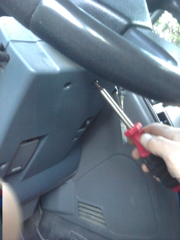

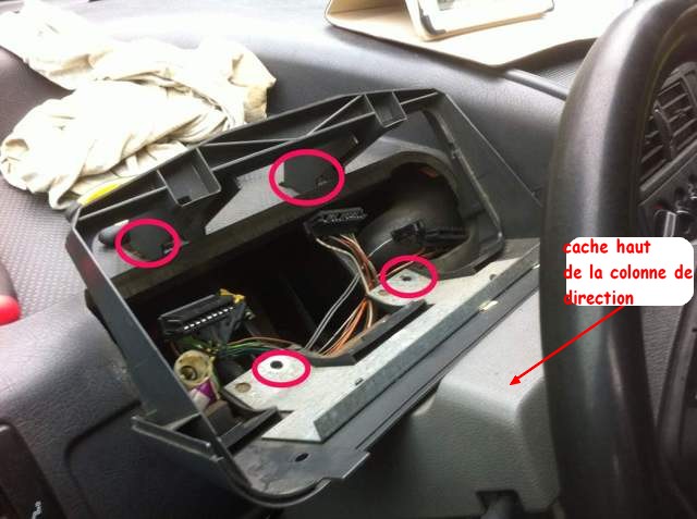

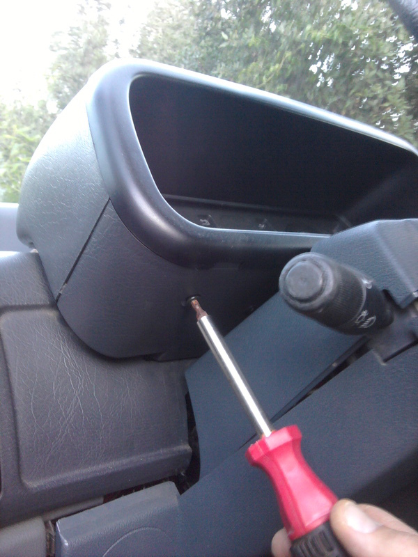

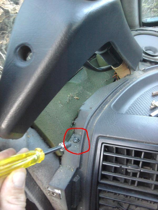

dévisser les deux vis de fixation de la visière de combiné ( encore deux petites vis à scotcher sur le carton, ça va pas arrêter) :wink:
Cela permet d'enlever la partie supérieure du cache en la levant un peu et en la poussant vers l'arrière

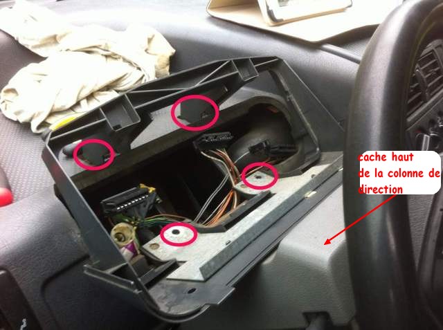

le compteur est alors accessible, le démonter. Pour cela, le bouger de haut en bas, il devrait venir sans forcer. Enlever les nappes de fils et le câble du compteur de vitesse (tout , y compris le cable du compteur vient en tirant gentiment dessus avec une pince plate).
Ensuite, après avoir démonté le compteur enlever son support (4 vis):
Le cache haut de la colonne de direction viendra tout seul après démontage du cache bas de la colonne de direction, voir étapes suivantes.

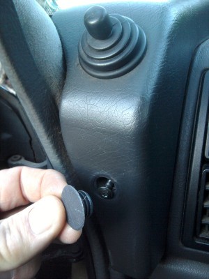

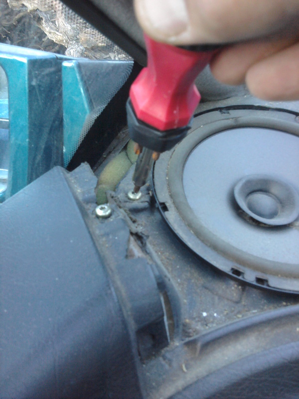

déposer les deux crosses latérales de la planche de bord
( encore deux caches et deux vis à coller sur le carton ….....)

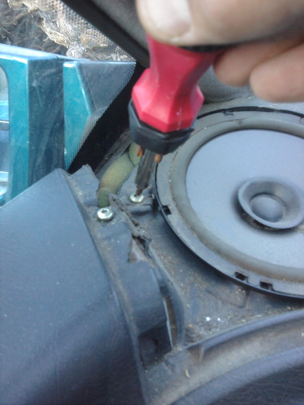

dégrafer les grilles de haut parleur

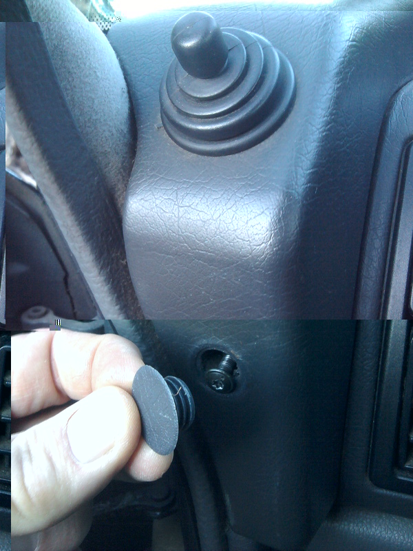

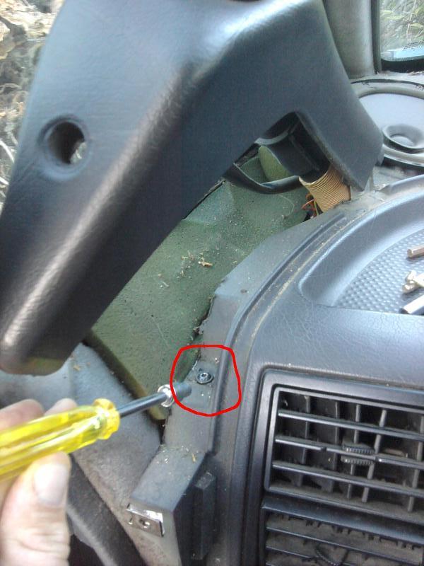

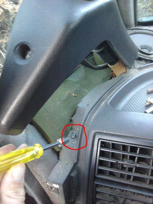

déposer les cinq vis de l'habillage de la colonne de direction, on pourra alors retirer l'habillage au dessus et en dessous de la colonne de direction
déposer les trois vis de chaque coté de la partie supérieure de la planche de bord

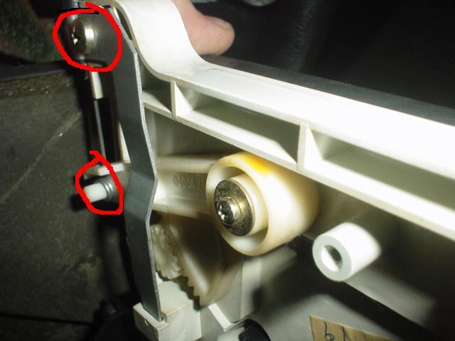

Puis désolidariser la platine de commande du chauffage, dans l'ordre, il faut:
1. lever la planche de bord de 10cm (en prenant garde à pousser un peu la platine blanche à passer)
2. la caler
3. dévisser la vis qui maintient le cable de commande du chauffage (voir photo suivante)
4. enlever la petite plaque en inox (voir même photo suivante)
5. ensuite dégraffer le cable
Le dégraffage du câble se fait en le tournant dans le sens horaire et le poussant vers l'avant du véhicule:

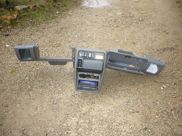

vue des dessous de notre chère espace
fin de la deuxième étape

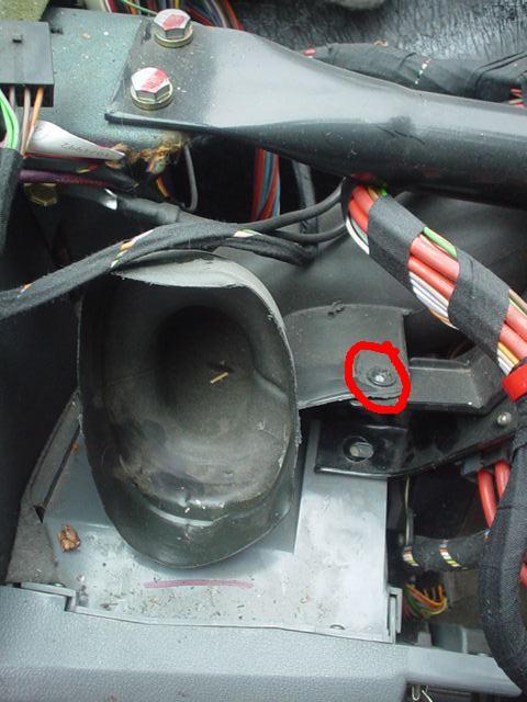

Le boulon le plus vers soi est facile à démonter. Celui qui est plus profond a posé beaucoup de problèmes.
Il faut dévisser la fixation de la bouche d'aération (vis torx).
Du coup, la bouche d'aération bouge un peu, ce qui rend l'accès aux deux vis de derrière plus facile. Une clé à pipe de 10 + une clé à oeil / plate de 10, ça se fait bien mais il faut être patient...

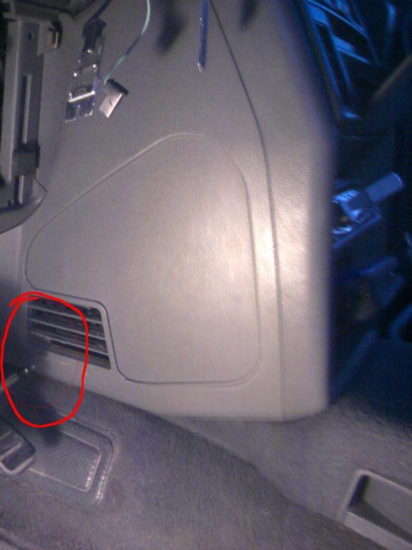

défaire la vis cachée dans l'aération coté conducteur , et coté passager.

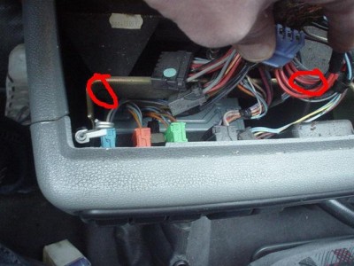

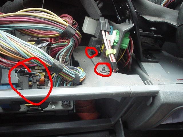

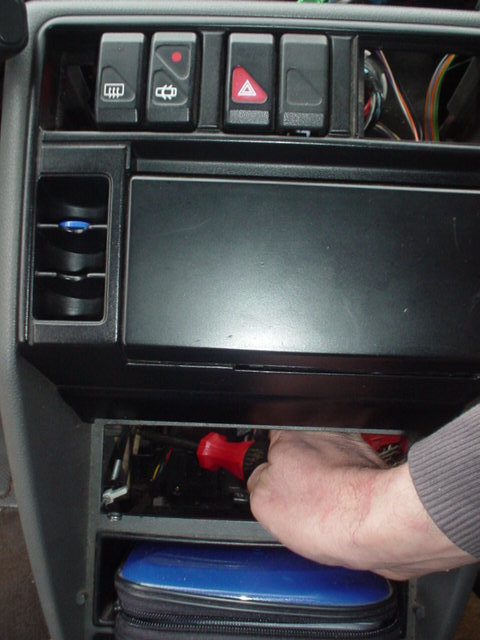

voici maintenant une vue d'au dessus de la console centrale

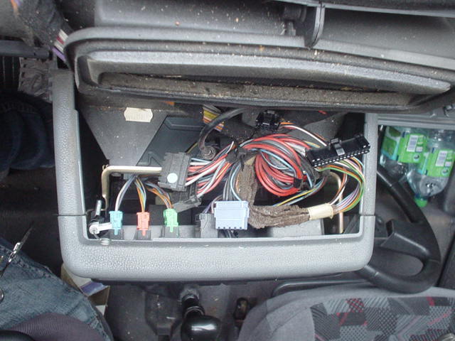

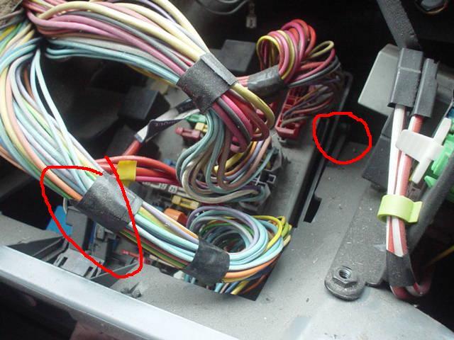

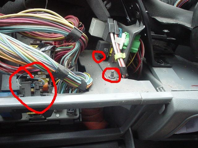

On voit nettement les connexions de tous les boutons. il faut débrancher tous les boutons (fermeture centralisée, warnings, allume cigare...)
Puis, enlever les deux vis de maintient de la console centrale , entourées de rouge
nico a fait un peu différemment
"C'est très simple: j'ai déconnecté tous les boutons. Sans les câbles on y voit plus clair. Ensuite, j'ai enlevé l'horloge (tirer dessus) et les deux boutons de gauche.
Par rapport à ta photo, moi j'ai enlevé les deux vis sur les cotés plutôt que celles du fond (plus facile d'accès je trouve).
Ensuite pour pas perdre le boutons, on les remet en place une fois les deux vis défaites."

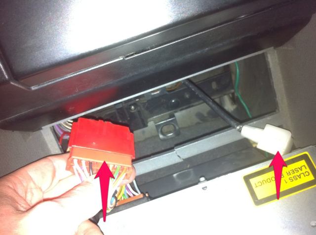

déposer l'auto radio.
Pour l'autoradio, commencer par enlever la boîte noire en dessous (entre le pouce et l'index, pincer le haut et le bas et tirer), puis passer une main sous l'autoradio et le brandouiller de haut en bas en tirant. Attention, il y a 4 petites pattes qui l'empêche de sortir tout seul donc ne pas tirer comme un sagouin !
Déconnecter la prise et l'antenne.
encore deux vis à retirer à l'emplacement de l'auto radio.

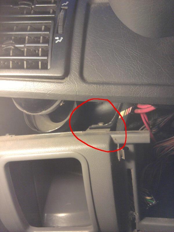

On repasse sur les côtés: dévisser les vis de maintient des bouches d'aération( en principe , c'est déjà fait) afin d'accéder aux deux vis (de chaque côté) qui tiennent encore le tout

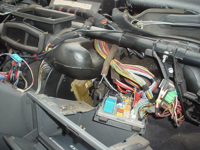

La platine de fusible qui se trouve dans la boite à gants; on peut la déclipser... on peut aussi tirer dessus pour la faire sortir de ses gonds et la faire passer par dessus.
par temps froid , pour déclipser la platine fusible plus facilement , il pourrait être intéressant de la réchauffer modérément avec un sèche cheveux.
La voici déclipsée et passée par dessus

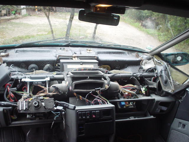

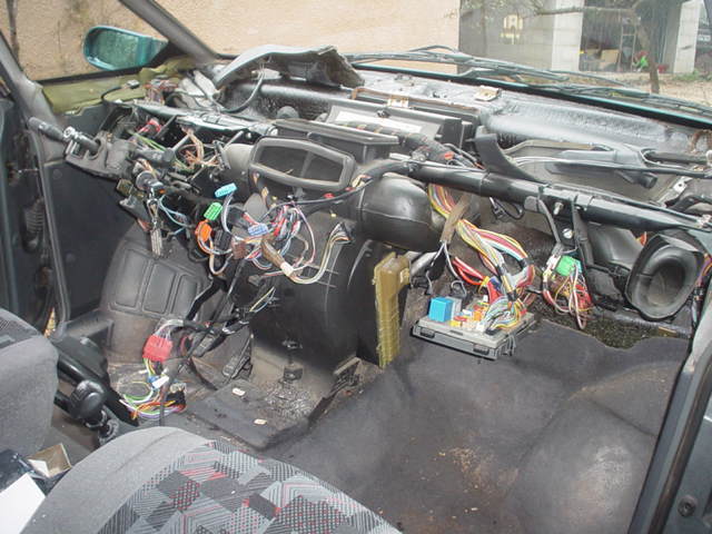

on peut mainenant sortir le dessous du tableau de bord
On va maintenant pouvoir travailler sérieusement! :wink:
fin de la troisième étape

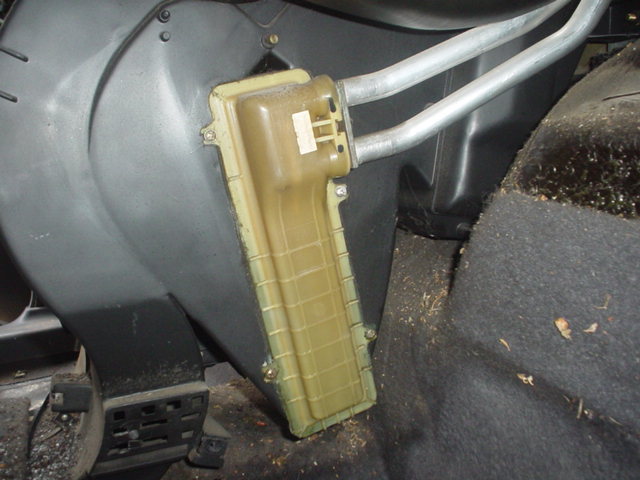

quatrième étape sortir le radiateur
On a enfin accès au radiateur , en jaune

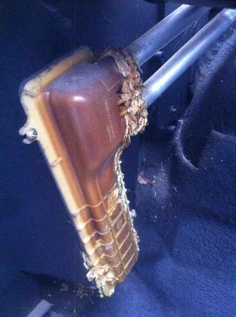

ou ça , pour nico. On voit nettement les traces de fuite du liquide de refroidissement

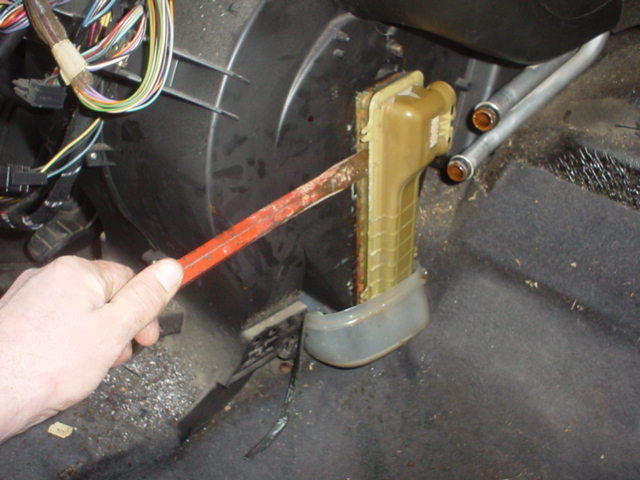

après avoir défait les quatre vis que retiennent ke radiateur on peut commencer à le sortir
De l'avis général , ça ne sort vraiment pas tout seul, le premier centimètre est vraiment coincé ; d'autant que le plastique entourant le radiateur est assez cassant et qu'il ne faut pas prendre directement appui dessus.
on peut interposer une petite planche pour s'appuyer , ou plus créatif confectionner une poignée après avoir cassé le dessus en plastique
voir dessous

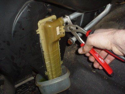

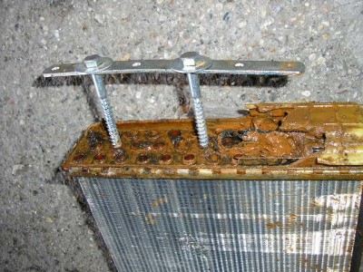

défaire les arrivées et sorties de liquide de refroidissement ,noter sous le radiateur le récipient pour récupérer le liquide de refroidissement
la créativité à l'oeuvre

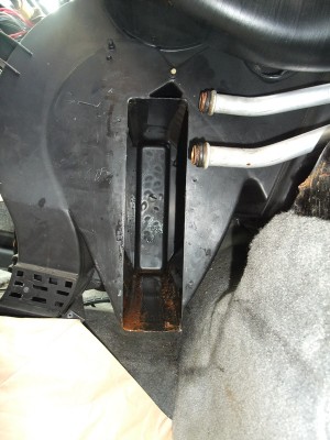

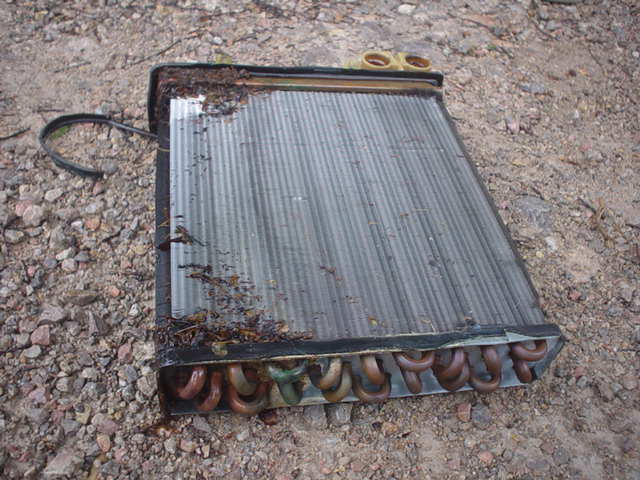

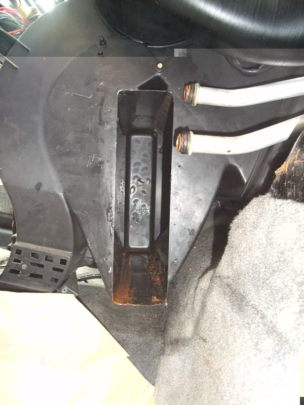

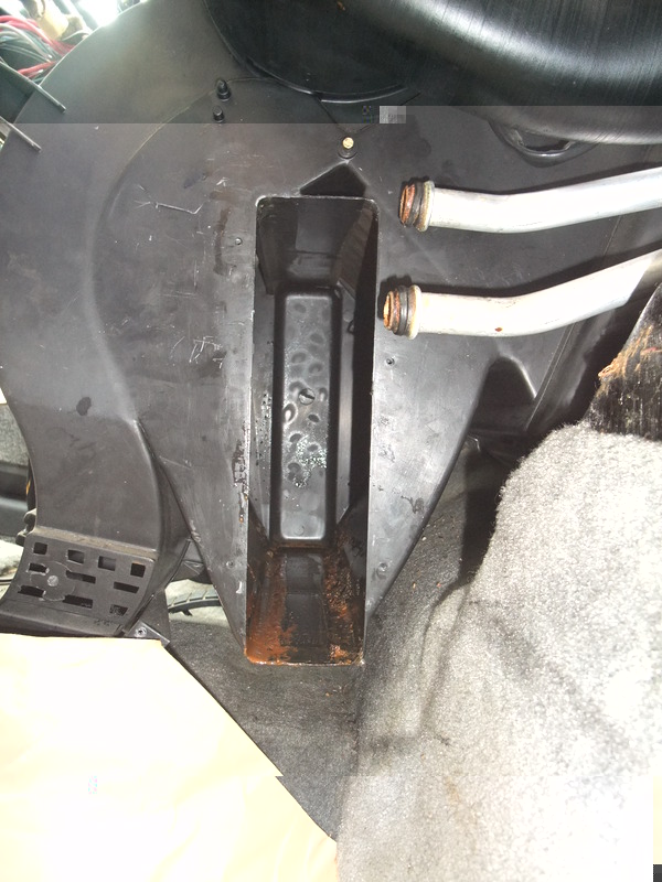

le radiateur sorti , on peut voir son logement
Photo du radiateur de m.dubo, attention, ce qu'on voit sur la photo du radiateur, c'est pas de la rouille, c'est des amas de vieux morceaux de feuille d'arbre mélangées avec du liquide de refroidissement bien épais. Il y aura intérêt à faire un bon nettoyage avant le remontage du nouveau
Il n'y a plus alors qu'à remonter un radiateur neuf ou d'occasion en bon état

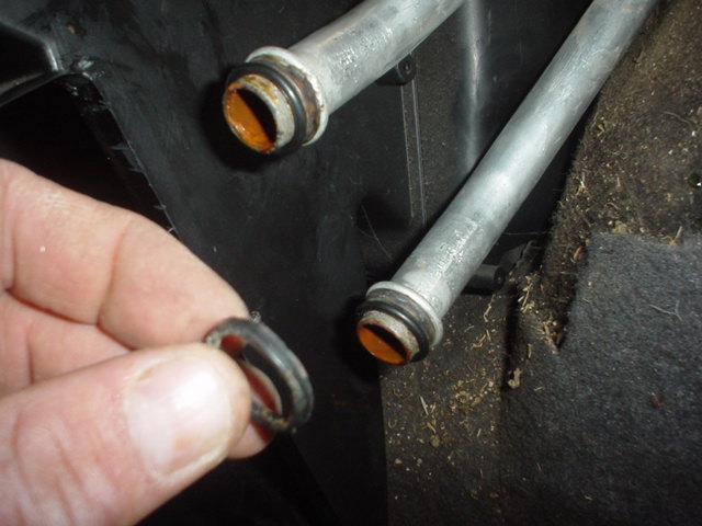

Il faut changer les joints toriques
On peut essayer de les commander chez Renault ref 60 25 170 469
Comme nico 78 n'arrivait pas à les obtenir ,il a sur les conseils de l'espace décidé de se cultiver sur la question des joints toriques
Pas bête ! J'ai fouillé dans mes docs et j'ai trouvé ça:
http://www.tss.trelleborg.com/remotemed ... ing_fr.pdf
Page 38: Compression initiale
On y apprend que la compression initiale du joint doit être comprise entre 15 et 30 %.
Donc si le tuyau mesure 10 mm de diamètre, le trou dans lequel il va 12 mm de diamètre, ça veut dire que la section du joint doit approximativement faire 1.2 mm...
et il a acheté l'équivalent en grande surface de bricolage.
les dimensions du joint torique figurent sur l'emballage

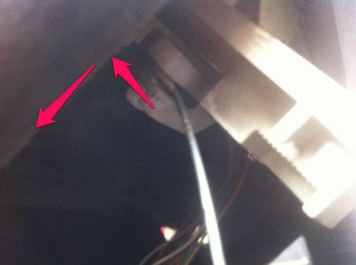

autre particularité : il y a un joint en mousse entre le radiateur et la boîte à air , ce joint n'est pas réutilisable tellement il a souffert par la chaleur. Ce bout de mousse noir sous les ailettes du radiateur force l'air à passer entre les ailettes et pas sous le radiateur, il est donc important de remettre un joint de ce type si on remonte un radiateur d'occasion , sinon , le joint est fourni avec le radiateur neuf.
Y a plus qu'à ; et il semble que ça ne soit pas très facile
commentaire de m.dubo
Grosse frayeur: le radiateur ne rentrait pas jusqu'au bout dans son logement. comme j'avais eu un peu de mal à sortir l'ancien, je me suis dis qu'il fallait forcer en douceur. rien à faire! jusqu'au moment où j'ai compris qu'il y avait une "encoche" au fond du logement et qu'il fallait que le radiateur aille tout droit dedans... résultat, une bonne demi-heure de perdue et de l'énervement.
enfin bon, ça y est. Ca marche du tonnerre. j'avais oublié ce que c'était un vrai chauffage, et de ne pas avoir de buée sur le pare-brise.
Et commentaire de nico 78
Ha si ! Le nouveau radiateur fait 2mm de plus en hauteur que l'ancien. Du coup, il a du mal à rentrer dans son logement...
J'ai mis un coup de graisse siliconée là ou ça frotte mais les 5 derniers mm ne veulent pas rentrer
J'ai vu ou ça coince, demain j'arrondis les angles à la dremel
réponse de m.dubo
moi aussi, je pensais que le nouveau radiateur était plus grand: Dremel. mais en fait, c'est que je ne le rentrais pas assez droit (il y a une encoche au fond).
Réponse de nico78
Bon, c'est rentré !
On voit bien la gorge dans laquelle le radiateur vient s'insérer mais il a du mal à s'y insérer. Les copeaux de plastique noir nous indiquent où ça coince. J'ai raboté tout ce qui coinçait à la dremel et ça a fini par rentrer. Ouf ! vous n'imaginez pas le nombre de fois que j'ai rentré, sorti, rentré, sorti, rentré, sorti le radiateur...

Je suis en train de démonter mon radiateur de chauffage... Jusqu'ici tout s'est passé sans encombres, mis à part quelques fils électriques de l'autoradio qui étaient branchés n'importe comment (autoradio pas d'origine car volé en 1992). Et puis je n'ai pas non plus retiré le volant (pas retrouvé de douille de 21!) mais ça ne m'a pas trop géné.
Toutefois j'ai quelques doutes sur la façon d'extraire le radiateur lui-même de son logement.
Sur combien de centimètres le radiateur coince-t-il?
J'ai fait levier et l'ai déplacé de 7-8mm mais ça coince toujours autant! Est-ce normal?
J'ai arrété ce soir faute de lumière... Et oui, la nuit tombe à 17h en hivers!
Je vais m'y remettre demain matin/midi.
PS: Si vous voulez des photos en plus, je peux en profiter pour en faire lors du remontage...
Espace II 2.8 V6 RXE de 1992 de 292 000 km, avec clim retirée pour cause de poid et de consommation trop cher à faire réparer à l'époque...

jamais on a asez des photos...donc, merci d'avance.
si posible,svp, faits une photo avec la partie inferieure/dessous du plance superieure/horizontale du tableau de bord.
il peut coincer soit pour les deposits de poussiere ou autre, soit que les volets en ALU touchent la carcase, tu as tire pas perfectement droit. mais, avec des petits mouvimens droite/gauche et haut/bas tu le peut sortir sans soucis

Z7Wpowered a écrit :Sur combien de centimètres le radiateur coince-t-il?
Oui. Pareil pour moi.
Il faut forcer. Attention à ne pas trop prendre appui sur le plastique noir de la console centrale, il casse facilement !
Deux conseils:
1. Mange des épinards
2. Pousse le cri du guerrier pas content
Et après, tire dessus ! :mrgreen:

J'ai finalement réussi à sortir mon radiateur, en tirant 3mm de plus il est ensuite venu tout seul.

  • Les joints des durites n'étaient pas toriques... Ils avaient une section conique (photos à suivre)
A l'origine ils étaient toriques mais ils sont tellement compressés qu'au bout de 15-20 ans c'est normal qu'ils soient tout secs et tout plats !

Effectivement, après réflexion mon radiateur de chauffage est composé de tubes en cuivre avec des ailettes en alu... ceci expliquerai donc cela: cuivre bouffé (comme mon radiateur de refroidissement il y a cinq ans) donc «usure normale». (Je suis à presque 300 000km mais pas mal de ville donc moteur qui tourne quand même à l'arrêt et accélérations qui sollicitent plus le système de refroidissement)
D'autre part le radiateur n'était pas vide, alors que les durites et le vase d'expansions l'étaient totalement.
Pour la vidange de circuit elle était programmé pour la Toussaint (cad 2ans 5mois), mais le problème s'est déclaré quelques jours avant que je ne fasse le remplacement :?
Coïncidence?
(Je n'ai rien fait avant car j'ai du m'absenter quelques temps de chez moi, donc voiture à l'arrêt depuis presque deux mois)
Pour la fuite, elle se fait un peu au niveau des joints toriques mais aussi en haut, près de l'arrivée des durites coté intérieur: conclusion de l'eau qui passe par l'intérieur et l'extérieur...
Serai-ce possible que la fuite ai lieu par les fixations? (les pattes de métal recourbées sur le plastique) parce que ça me semble assez léger comme solution technique.
Sinon le temps de récupérer un nouveau radiateur je me demande s'il serait possible de le shunter afin de remettre en eau le circuit, purger et déplacer mon espace?
Vous croyez qu'il y a quel ordre de pression? 1bar, 2bar (normalement la pression de tarage du bouchon de vase d'expansion est de 2.5bar il me semble donc ça ne devrait pas trop dépasser...)
Quel genre de durite pourrait faire l'affaire, parce que ce qui me fait peur c'est le bourrelet des durites métalliques qui risque de gêner et la tenue en température de mon bout de tuyau... (100°C)

en casse, tu te trouves un durite du mme diametre, plus ou moins comme un fer au cheval, a U, sinon, mme une courbe plus large faite d'un L. c'est clair que une piece de durite provenant d'une autre voiture faisait le mme service comme pression ou temperature, plus ou moins c'est les mmes.
apres bien lave, tu peut faire une epreuve d'etancheite pour ton radiateur dans un bol ou baignoire en l'immergeant dans eau plus chaude possible et le remetre en presion avec une pompe pour gonfler les roues. j'ai fait eprouver comme ca des dizainez, mme les grosses, de refroidisment moteur.
mets nous ici des bonnes photos avec ton radiateur et je te fais savoir comment l'ouvrir pour tenter le recuperer/refaire. j'ai recupere plus de 10, sur plusieurs voitures/marques, chez moi.

Ça y est J'ai fait le boulot, le démontage peut être long mais finalement c'est assez simple, surtout avec un peu de patience et en suivant le Tuto.
Le plus ch...t c'est d'extraire le radiateur. Le mien était bien bloqué et il a fallu pratiquement le détruire sur place.
J'ai mis un radiateur récupéré dans un casse.
J'ai fait quelques ajouts et modifs dans le tuto que je mets en pièce jointe.
Pour débloquer un radiateur très coincer, j'ai utilisé la manière forte : Supprimer toute la partie en plastique qui est cassante, du coup on peut voir toutes les sorties de tuyaux du radiateur. Avec 2 gros tirefonds reliés par un plaque métallique, le tout visé dans les tuyaux, ça fait une poignée dans laquelle on peut insérer un bon levier. Important il faut aussi un bout de planche afin de protéger le bloc ventilation dont le plastique noir est assez fin et fragile. Après un bon coup sec et ça vient !
Enfin le joint (en mousse?) entre le radiateur et la boite à air était complétement cramé... il ne restait quasiment plus que du plastique dur et cassant. Est-ce qu'on peut s'en procurer facilement? où? pour combien? ou bien est-ce inutile?
Pour la mousse, j'ai utiliser une mousse d'étanchéité en rouleau qui a une face encollée. Il suffit de la découper en bande de la bonne largeur.
Pour ceux qui ont déjà changé leur radiateur sur espace II, où se situait la fuite? quel était votre kilométrage?
Mon radiateur fuyait mais je ne voyais pas d’où. Par contre il était plein de boue, 241.000 km.
Sur une 205, j'ai shunté le radiateur avec une pièce de plomberie bricolée avec 2 coudes et 3 morceaux de tubes droits.
En tout cas tout fonctionne, reste le liquide qui a imbibé la moquette, c'est une vraie saloperie !

J'ai mi en ligne quelques photo de l'ensemble démonté:
http://www.mesgaleries.free.fr/radchauf/
Quelles sont celles qui vous intéressent le plus? Vous en voulez d'autres?

pour les photos ,la plus intéressante , me semble t il est celle où on voit le logement du radiateur de chauffage. Les autres correspondent au boulot fini donc présentent moins d'intérêt me semble t il. Qu'en pensent titidilitti , nico , et les autres?
Le radiateur nrf est spécial voiture climatisée, ça peut expliquer sa plus faible épaisseur.
En effet , il n'y a pas de robinet sur le circuit du radiateur de chauffage, celui ci participe au refroidissement du moteur contrairement à d'autres voitures.
ça peut expliquer qu'ils aient mis un radiateur plus petit sur les voitures climatisées , ça chauffe un peu moins l'habitacle en été et par contre le radiateur avant est beaucoup plus gros sur les véhicules climatisés.
j'attends un petit peu pour éditer le tuto avec la photo et en insistant sur la difficulté à sortir le radiateur

je crois que, a l'aide d'un pistolet thermique ou d'un feon c'est plus facile de sortir le radiateur.
d'autre cote, une beau photo du radiateur avec le basin detruit, serait de GRAND aide
Je suis d'accord avec toi, mais c'est pas évident de faire la bonne photo, surtout dans le feu de l'action. Moi-même j'en n'ai pas fait beaucoup.
Je n'en suis pas sûr, c'est en plastique thermodurcissable, est-ce que ça le dilate ? Est-ce que ça le rend plus cassant ? A faire avec précaution d'après moi.
Sur la photo du radiateur, ce qui coince c'est vraiment que le tout début, la partie ou il y a les pattes de sertissage, soit 5 ou 6 mm.
Photo radiateur avec tirefonds

merci pour une tres eloquente photo pour ilustrer les effects des produites anti-fuite dans le circuit du LDR.
dommage que tu n'as pas chauffe l'endroit, je crois que ton radiateur etait recuperable

J'aime bien la poignée, tout aussi efficace que mon outil préféré, je crois que je vais la ranger près de ma disqueuse ! :lol:
