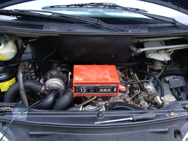

bon voila première panne plus de batterie enfin depuis hier
bizarre quand même car il a déjà eu du froid et il a toujours démarrer au coup de clé sans souci
et hier je veut partir en course vers 14h et la plus de démarreur
il reste encore un peut de batterie mais les voyant son faible
donc je le demarre avec des pince sans souci , je le laisse tournée et fait un petit tour avec , et donc ce matin pareille il démarre pas
donc la je lui est mis un chargeur dessus et on verra se soir
mais je me pose quand même une question : pourquoi aucun signe de faiblesse avant

bon je viens d’arrêter le chargeur de batterie se soir , elle a charger 9h , rebrancher les 2 câble sur les plots
mis le contacte déjà les voyant bien allumé
je tourne la clé et il a démarré au coup de clé comme avant
donc je vais bien voir demain matin si elle a tenu la charge , sinon je suis bon pour une neuf

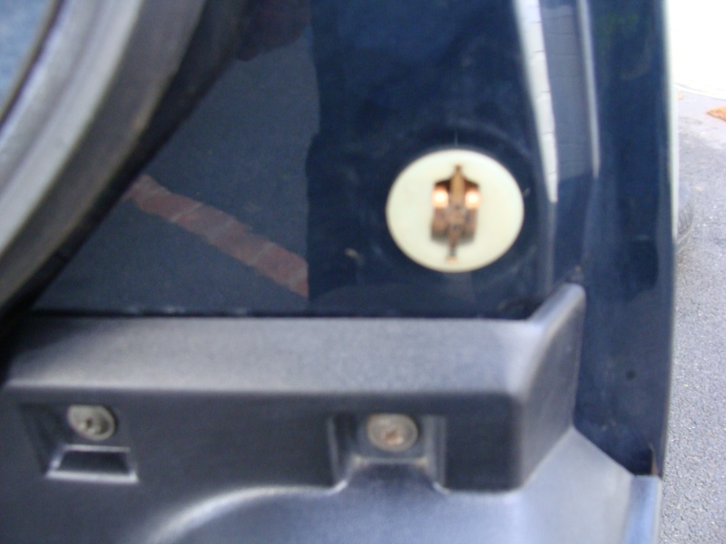

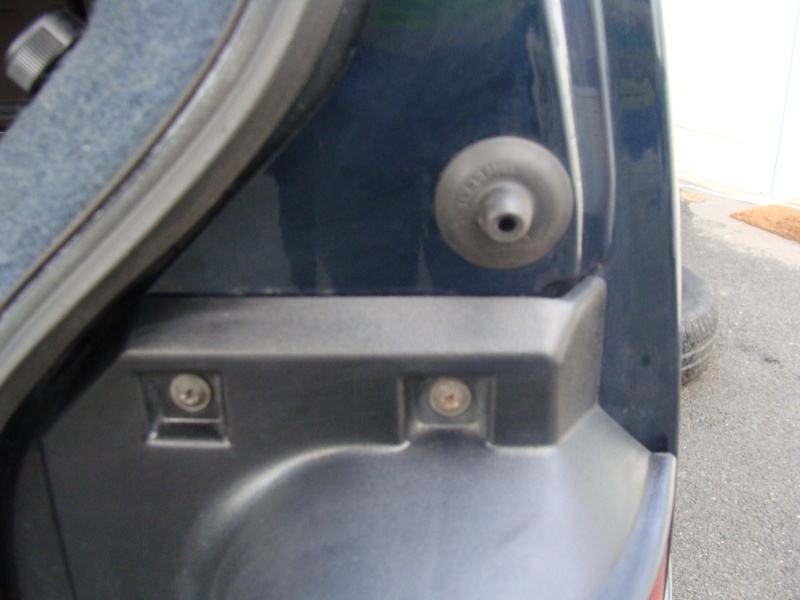

bon la je comprend pas trop encore plus de batterie , alors que depuis sa recharge il a démarré 3 jours sans problème dernier coup c’était dimanche donc en 2 jours vide
il reste toujours un font de batterie mais pas assez pour démarrer
donc je me dit qui doit avoir quelque chose qui pompe du jus a l’arrêt mais quoi
et en regardants tout les interrupteur qui allume les lumière je m’aperçoit qui a le petit caoutchouc de parti , il était posé sur le phare ar
donc quand le coffre est fermer il appuis pas dessus , et c'est comme ci une porte était toujours ouvert , mais le problème c'est que toute les lumière son coupé dans l’habitacle donc normalement pas de consommation de courant
voici comment j'ai trouver l’interrupteur a l'arrière
je le remet et sa fonctionne bien , j'ai essayer avec une lumière dans l’habitacle
donc rebelote on charge encore la batterie
ma question est , pour vous c'est a cause de cette interrupteur ou pas

bonjour mon ami
il est possible que ce soit cela .pour être sur que sa viens de la batterie tu la recharge a bloque et tu la laisse avec une cosse débranché, si dans deux jours toujours charger voir les circuit sur le camion an tous cas c'est ce que je ferai

Re: panne de batterie
il me semble que si toutes les lumières intérieures sont éteintes , il ne devrait pas y avoir de consommation de courant.
peut être pourrais tu débrancher le négatif de la batterie à chaque fois que tu rentres , si elle garde la charge en deux jours , il y a une fuite de courant dans la voiture , sinon c'est que la batterie est naze .
Bonne soirée , bon courage
Bernard
