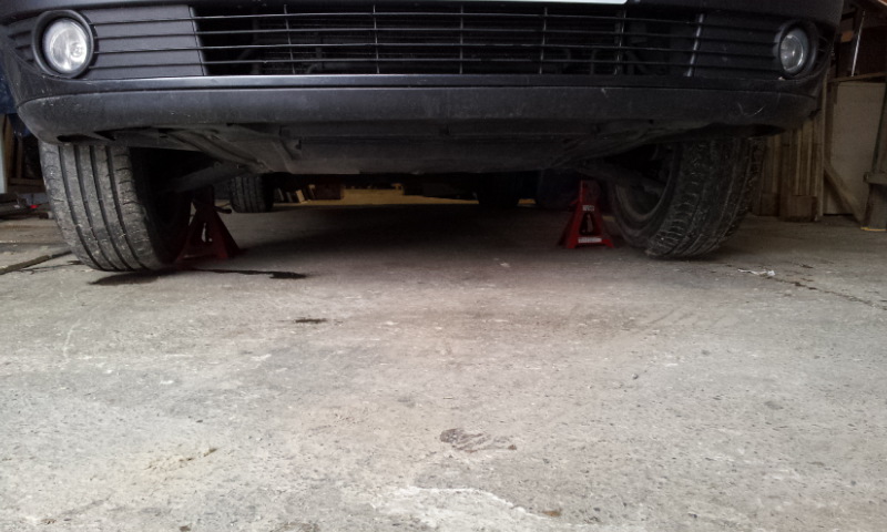

1°/ Débrancher le + de la batterie et mettre la voiture sur des chandelles ( et oui malheureusement je n'ai ni pont ni fosse )

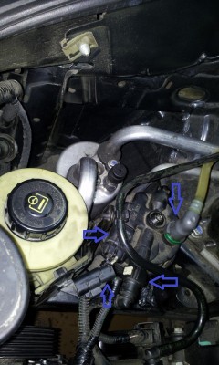

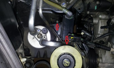

8°/ Maintenant il faut déplacer le compresseur de clim en devissant les trois boulons de 13. Deux accessible par le dessous ( flèche rouge sur la 1 er photo en dessous ) et une accessible par le haut juste en dessous de l'alternateur ( deuxième photo en dessous, toujours flèche rouge )

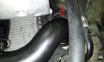

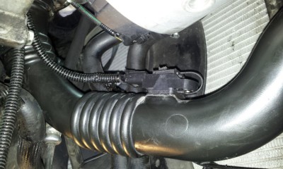

9°/ Retirer maintenant cette belle durite noir en enlevant les coliers et le capteur qui se trouve dessus. Un des colliers se trouve juste en dessous de la vanne egr et l'autre se trouve sur le radiateur. Les deux colliers sont accessible par le dessus. Je précise que les photos ont été prise par le dessous.

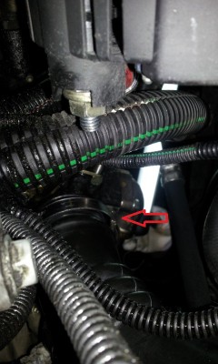

12°/ Comme vous avez pu le constater nos alternateurs sont refroidi grace au liquide de refroidissement donc avant de le retirer j'ai vidé son circuit à l'aide de la durite sur la photo. Elle est très facile à trouver, il suffit de suivre le tuyau depuis l'alternateur et vous allez forcement tomber sur cette durite qui longe la parti avant du cache moteur. Normalement au lieu du collier traditionnelle que vous voyez sur la photo il sagit d'un collier de couleur vert qu'il faut pincer pour être retiré, n'ayant aucune confiance en ce collier je l'ai remplacé par celui de la photo.
13°/ Retirer les deux durites situer sur l'alternateur
14°/ On arrive presque au bout, rèste plus qu'a retirer les deux boulons de 13 qui maintiennent l'alternateur en place ( flèche rouge ), attention il pèse lourd mais je pense, vu comment le miens était serré, qu'il aurait du mal à sortir de son logement
