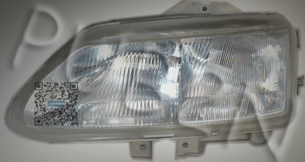

Voici une photo d 'un phare gauche vu de derrière, je t 'ai entouré la vis de réglage horizontal.

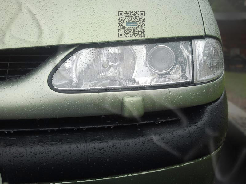

mes phares sont de ce type:
je n'ai pas vu de vis de reglage sauf un gros cable qui descend.

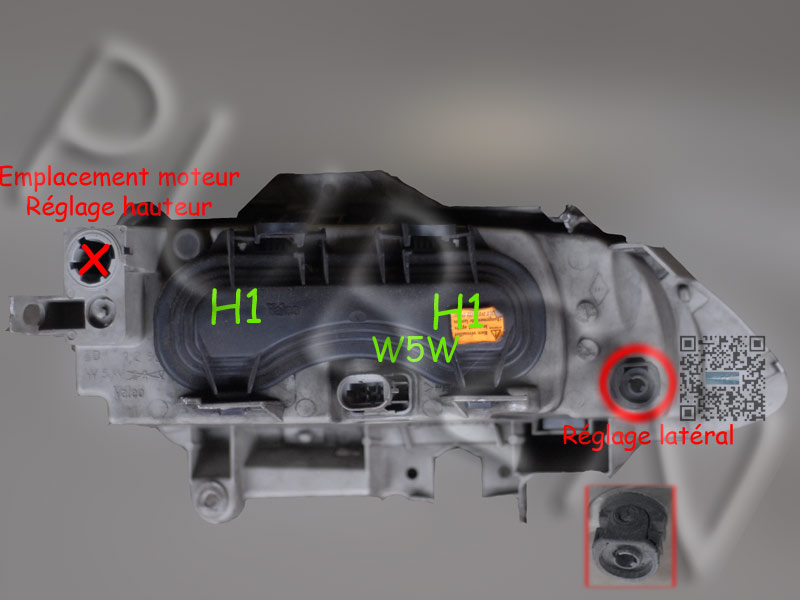

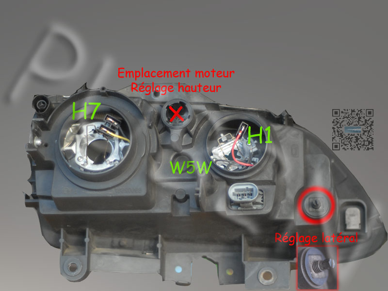

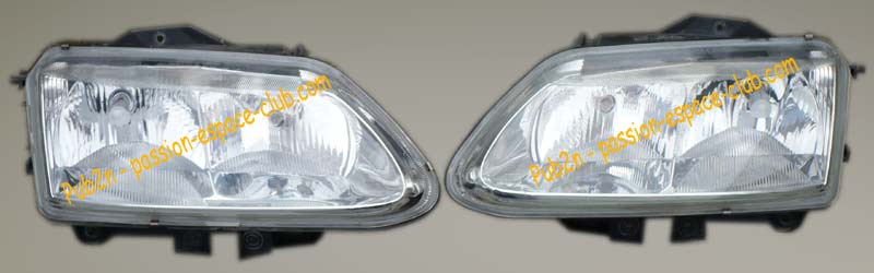

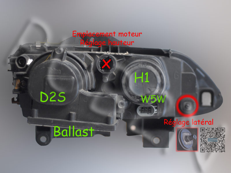

Voila le détail promis :
En double H1, optiques "striées" et avec le système de renvoi (encadré en rouge en bas à droite) . Ce système permet le réglagle par le haut par les trous sur la traverse, mais il n'existe pas sur toutes les optiques .
Dans ce cas, le réglage latéral se fait par l'arrière, au même endroit. La forme de la vis de réglage est détaillée dessous (encadré aussi en rouge) , dans les deux optisques suivantes :
En H7-H1 , optiques à surfaces complexes lisses : En Xénon (D2S-H1) :
