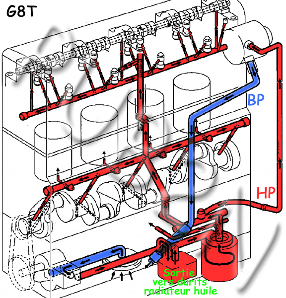

Re: rupture de la durite d'huile coté radiateur
+1 avec Pontiac ... pour dépanner provisoirement, peut être , mais pas dans la durée.
Cette durit est bien sur le circuit "haute pression" d'huile :!:
Je dois avoir un schéma illustré quelque part ...
Schéma retrouvé :
C'est même surement l'un des endroits où la pression est la plus forte :!:
