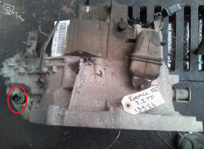

Regarde le capteur sur la bav et la connectique souvent bien oxidée a cet endroit...

Justement Miky01 , j'aimerai savoir Ou exactement et lequels ?! car il parait quil y aurait deux capteur (un Marche Ar et Marche Av) puis d'autres connectiques qui va et viens en dessous de la caisse...avec une précision photo "sachant que c'est sur la Boite à Vitesse" pour pas faire de bourde, car je tiens a rouler et ne pas vraiment tomber en panne Electrique , ne plus demarrer ou autres problème qui surviendrai avec un debranchement d'un ou de mauvais cablage ...

^^ je viens de regarder ya de ça lors de ma réparation radiateur ^^ et encore là a l'instant meme ou tu ma repondu Dom89.
Mafois il fait nuit , donc demain je vais aller regarder ce fameux capteur sur la Boite à vitesse et regarder aussi le non-multiplexage ou le multiplexage du tableau de bord (en meme temps j'y changerai les petites lupiotte du tableau de bord qui quelques unes coté radio son faible ou voir HS)
Je donnerai constat dès demain ou pendant le Week-End avec photos (tableau de bord, boite vitesse avec capteur etc...)

Bon j'ai trouver une photo (Merci Pub2n !!!) de là ou serait mon capteur de vitesse et que personnes ne m'a dit jusque là ou il se trouvait se capteur de vitesse !!
Donc comment j'ai dit ya de cela... le fameux "sorte de levier" et le fameux capteur situé en haut de ce levier..bref explication en photo [qui a été recyclé ^^ désolé pub2n il m'a fallu un moyen plus rapide pour repondre a mon explication pas très clair du debut avec mon fameux levier ]
Voici en rouge ce qui serait le Capteur de vitesse pour moi et en vert le fameux "sorte de levier"
voici ou je l'ai eu https://www.passion-espace-club.com/view ... =8&t=23823
Voila si c'est vraiment ça , et bien je n'ai plus qu'a en commander un car c'est ça que j'ai debrancher et rebrancher

Re: Compteur Kilométrique et Km/h Bloqué
Pas de souci pour l'image,faute avouée ... excusée et puis tu remercie les auteurs quand tu trouves c'est assez rare pour le souligner
Le capteur que tu montres est celui de la marche arrière ...
Il y a des sujets avec l'endroit du capteur avec des images, je regarde cela plus tard ... pas les images avec moi

Pour l'aspect du capteur je t'avais répondu ceci
tu y avais les photos du tachymetre, qui ce situe environ sur la photo de pub2n entre le trait vert et la plaquedom89 a écrit :pour le tachymetre regarde ce sujet https://www.passion-espace-club.com/view ... itesse+pk1

un autre sujet ou j'en parle avec un photo https://www.passion-espace-club.com/view ... K1#p154932
- Messages : 7070
une photo bien claire de l'emplacement du tachymetre
