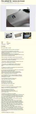

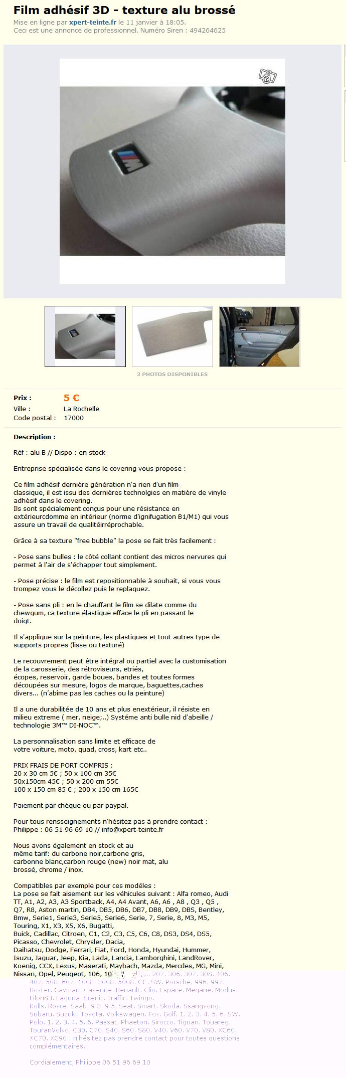

La solution est peut être là : http://www.leboncoin.fr/equipement_auto ... htm?ca=6_s
ou alors là : http://www.plastidip.fr
Qui se dévoue pour tester ?
