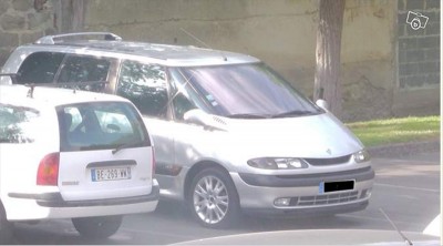

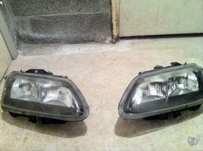

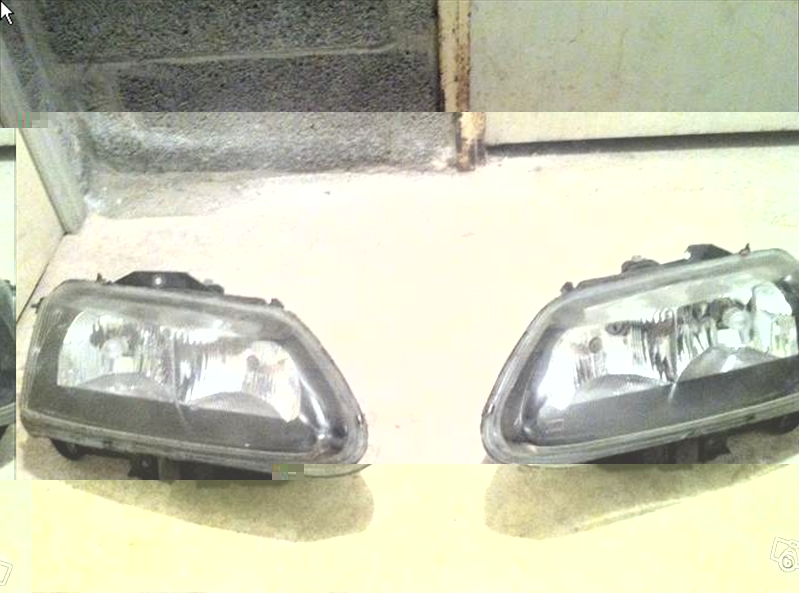

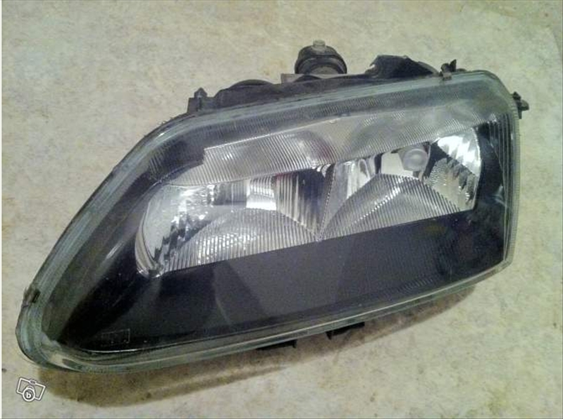

bonjour à tous
j'ai trouvé ceci sur le boncoin http://www.leboncoin.fr/equipement_auto ... htm?ca=5_s pour ceux qui sont intéressés :wink:
l'idée est sympa et facile à faire
-enlever les clips ,un petit passage rapide au four à + de 220°
pour décoller le joint et déposer la vitre du phare
-une préparation du support pour la mise en peinture
- repose du verre avec un joint automobile à résistance thermique ou colle à pare brise :wink:
rendu sur le véhicule
optique modifiée
optique modifiée
optiques modifiées
optiques modifiées

J'avais vu ça sur le forum des Laguna sa donne bien mais faudrais un Espace noir pour ne pas trop juré.

Le tout serait de savoir si le noir n'occasionne pas une perte d'eclairage , car le chrome renvoi la lumiere ! :?:
par contre l'idée d'incorporer des leds a l'interieur est sympa ! Je vais peut etre tenter l'experience , ayant une paire d'optiques d'avance !
ALain
Re: modification aspect interieur ,optique lisse
Peu de risque pour la perte d'éclairage sur cette partie. Elle ne fait partie de la partie mobile de l'optique ... donc hors faisceau lumineux optimisé

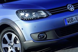

Il n'y a pas que renault qui le fait :wink:

de toute maniére les equipementiers qui fabriquent les phares (exemple HELLA ect....) distribuent tout les constructeurs :wink:
