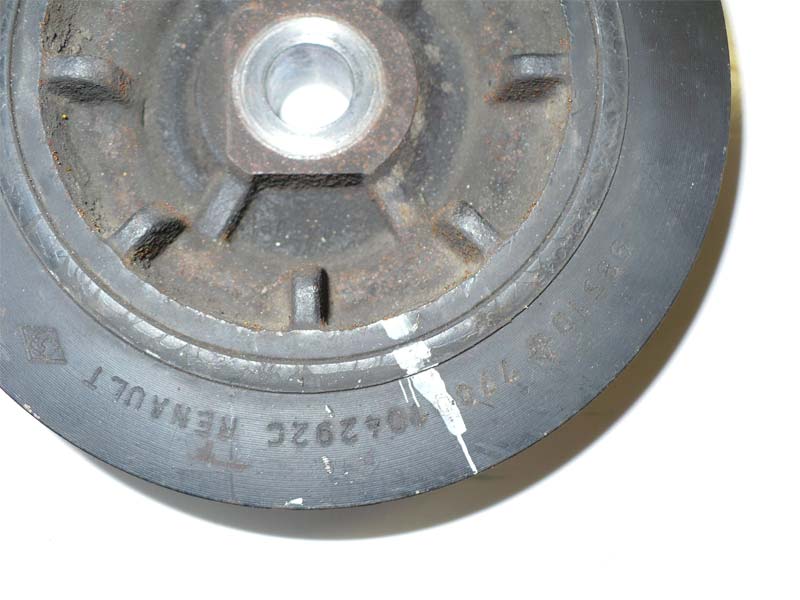

Re: Poulie Damper qui se fait la malle !
Bien attaquée cette poulie :evil:
Pas de clavette sur la damper , voici une en bon état :

Pas de clavette sur la poulie Damper.
J'ai eu une blaque similaire il y a quelques années sur mon 2.2dt à 90 000km.
Je refait ma distri serieusement (courroies, galets, pompe ...) tout va bien je demarre, je sors la voiture du garage hop plus de direction assistée en maneuvrant. je coupe immediatement le moteur, je jette un coup d'oeil et je vois la damper en travers ... :shock:
La je me dis j'ai oublié de serrer le boulon (tout neuf de chez rhino). Je verifie tout, je remonte proprement, je serre avec frein filet et tout ce qu'il faut c'est nickel.
Je fais tourner le moteur un gros moment plus de probleme.
Le lendemain je prends la voiture je fais 15 bornes ... paf plus de direction assistee en roulant. Rebelotte, je coupe tout je me laisse glisser sur le bas coté, poulie damper de travers.
Remorquage, demontage j'examine tout, je suis parti chez le rhino acheter une damper neuve (aïe ca pique le prix :roll: ), un boulon tout neuf et une nouvelle courroie accessoire, j'ai tout remonté et ça n'a plus jamais bougé.
Rien ne laissait apparaitre un quelconque defaut sur cette poulie elle semblait etre en parfait état et pourtant ... elle devait etre légèrement déséquilibrée et ca devait faire une vibration imperceptible qui desserait le boulon central.
Vu l'état de ta poulie la question ne se pose pas quant à son remplacement ...
